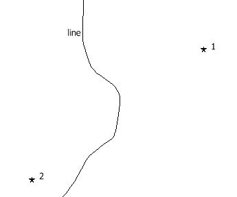

Привет всем. Помогите решить задачу.
Есть линия и точки(см.рисунок). Как посчитать дистанцию от точкек к линии?
Спасибо
Спасибо
- 55.png (4.34 КБ) 7401 просмотр

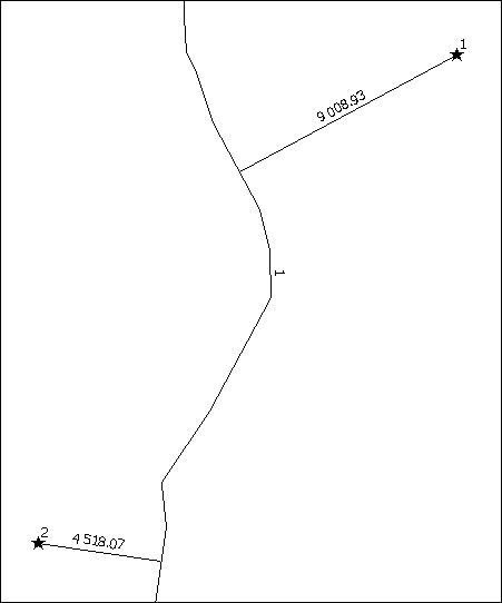

Re: Как посчитать дистанцию от точкек к линии?
И результат работы утилиты на аналогичных картинке данных:
