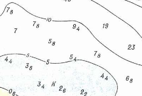

Здравствуйте Уважаемые. Подскажите, кто знает что за странное обозначение глубин принято на лоцманских картах. Рядом с отметкой глубины стоит еще одна цифра шрифтом поменьше. Как это понимать, какую отметку брать за истину??? В конечном итоге я собираюсь добавить эти отметки для корректировки ЦМР.

Десятые доли метра.

Спасибо за ответ. Не могли бы вы дать ссылку на документ, где можно найти этому подтверждение??

До сих пор никто не дал ответ, но если вдруг кому-то это пригодится:
был такой документ, назывался "Условные знаки морских карт и карт внутренних водных путей". Скан можно посмотреть здесь.
Еще для векторизации изобат и отметок глубин может пригодиться следующее: "Положению отметки глубины на карте соответствует центр площади, занимаемой числом, выражающим глубину, а отметки глубины с дробной частью – центр площади целого числа.
