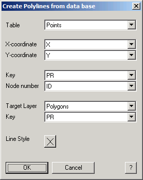

- Добавьте в таблицу колонку с порядковыми номерами (сквозная нумерация подойдёт).
- Создайте копию таблицы в родном формате MapInfo. Точки создавать не обязательно.
- Создайте слой для будущих полигонов.
- Постройте полилинии утилитой MapCAD [Create Polylines from Database] ("Key" — колонка с именами полигонов):
- Превратите полилинии в полигоны.
