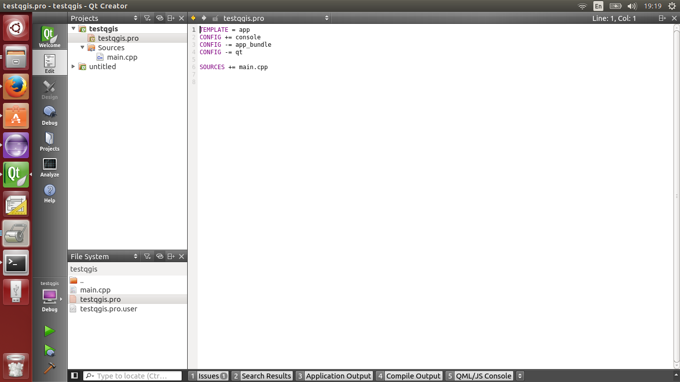

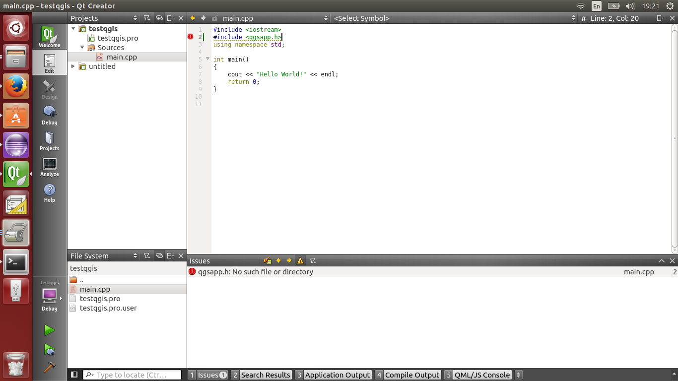

я добавил в ссылку в Центр Приложений Ubuntu на репозиторий http://qgis.org/debian trusty и выполнил apt-get install qgis. Теперь пробую в Qt Creator добавить qgisapp.h, но он не видит QPointer, qgsoptionsdialogbase.h и ряд других. Надо и мне добавлять какие то пути .pro файле в Qt creatore, или он сам должен их найти?
я еще читал, что надо удалить из .pro строчку
CONFIG -= qt

Вроде да, qgis 2.14.2 Essen
А почему тогда проект в qt creator не работает?
.pro файл
main.cpp
