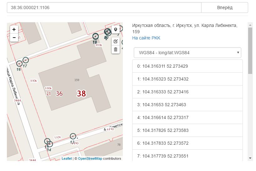

Всем привет!
Решил разработать инструмент, который позволяет получать координаты участка по его кадастровому номеру. Данные берутся с сайта публичной кадастровой карты http://pkk.rosreestr.ru/
Репозиторий проекта
Демонстрация работы приложения
Не придумал ничего лучше чем:
1 искать координаты прямоугольной рамки для участка (extent)
2 загружать картинку
3 искать на этой картинке углы
4 сопоставлять координаты углов картинки с координатами улов рамки
Полученные таким образом координаты показали хорошее совпадение при сравнении с выписками из росреестра.
Но есть большой недостаток - находятся не все точки. Это касается участков со сложной конфигурацией и с большим числом тупых углов.
Сколько не искал, найти другой способ получения координат участка по кадастровому номеру (без оформления выписки) не получилось.
Если у кого-нибудь есть такая информация, буду рад услышать. Иначе нужно будет улучшать алгоритм обработки исходного изображения для получения максимального соответствия по количеству опорных углов.
Также рад буду обсудить любые предложения и идеи относительно данного проекта.

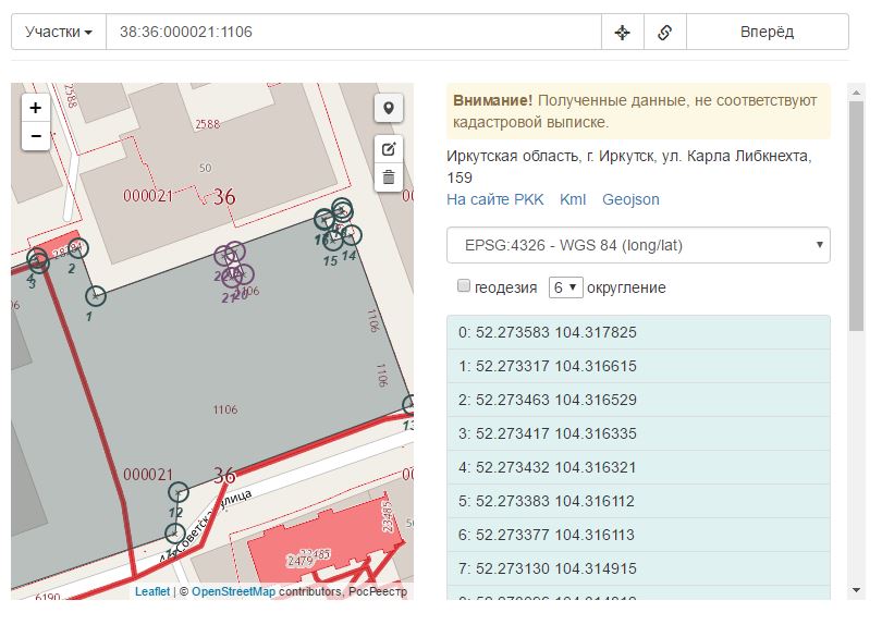

Получилось! Теперь находятся все точки полигона.Oval писал(а):с нового pkk5 можно напрямую svg получать и точность изумительная получается
http://www.sasgis.org/mantis/view.php?id=2641#c17193
Новая версия на http://getpkk/
показательный участок - 38:36:000021:1106
- rosreestr2coord_svg2.JPG (22.59 КБ) 125715 просмотров
- точное определение координат из svg
- rosreestr2coord_svg.JPG (64 КБ) 125715 просмотров

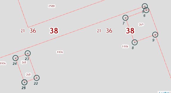

Еще немного обновил приложение rosreestr2coord
Теперь находятся точки отверстия в участке и можно получить полигональную геометрию.
Обновил демонстрационный сайт getpkk.ru/:
- можно открывать участок по прямой ссылке getpkk.ru/38:36:000021:1106
- возможен перевод координат точек в разные системы координат (по mapbasic.ru/msk-wgs)
- добавлена возможность удаления/редактирования/создания точек
- производится расчет расстояния и дирекционного угла для каждой пары точек участка
