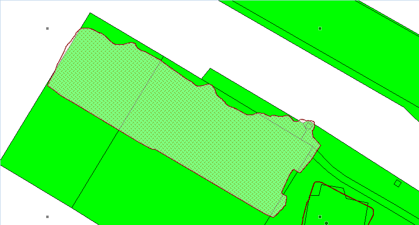

Коллеги, добрый день.
Может кто подскажет:
Как стандартными средствами сравнить площадные объекты из разных слоев на:
//сравнить - имеется ввиду: найти это и вычислить площадь
- объект имущества (ОИ) полностью лежит внутри земельного участка (ЗУ);
- ОИ частично выходит за пределы ЗУ; (интересует внешняя часть площади)
- ОИ не лежит на ЗУ.
СПАСИБО.
