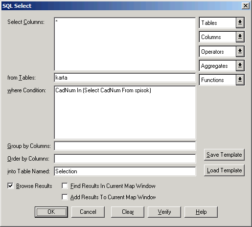

Пусть слой карты называется "karta", список называется "spisok", а номера участков в обеих таблицах одного типа и называются "CadNum". Запрос:
Select * from karta where CadNum In (Select CadNum From spisok) into Selection

ErnieBoyd, ваш способ помог. Огромное спасибо! Всем спасибо за обсуждение вопроса)
