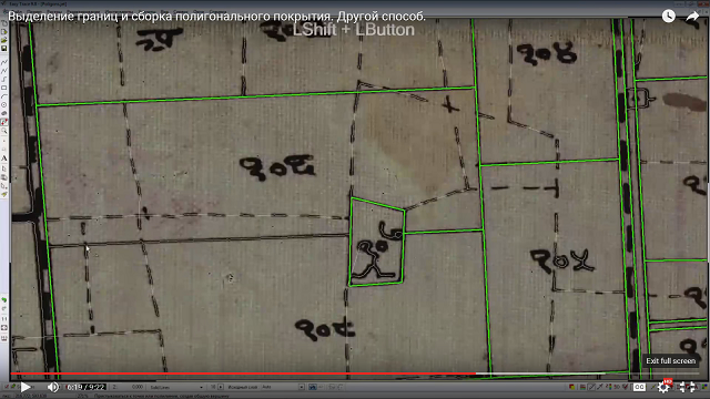

В этом видео использован тот же самый растр с границами участков, что и в предыдущем посте. Но вот подход к извлечению границ отличается кардинально. Здесь используется "трассировка по вектору" с помощью инструмента "Поиск линий".
Такой подход оправдан и довольно удобен для распутывания "клубков" из пересекающихся линий с отнесением их к соответствующим слоям при полном контроле за сохранением связности топологической модели покрытия.
В целом, механизм "трассировки по вектору" является следующей ступенью развития возможностей интерактивной трассировки по растру. Но, в отличии от растровых трассировщиков, инструмент "Поиск линий" имеет дело с векторными данными уже прошедшими через утилиты сшивки и фильтрации линий. Поэтому извлечение линий выполняется гораздо проще и кардинально быстрее.
Видео HD 1080p >> Смотреть видео
