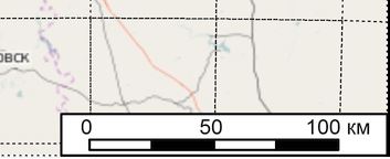

Возможно это и тривиально, но вдруг кому-нибудь будет полезно: функция для добавления шкалы масштаба в нижнем правом углу карты, нарисованной в пакете . Если допилить, то и для других карт подойдет. Собственно, сама функция уже есть в пакете Raster, а эта настройка только вычисляет нужную длину и местоположение бара для соответствующей проекции. Хотя, наверное, все это уже есть в каком-нибудь пакете, но я не нашел.

Чего так сложно? Хоть бы комментарии оставили ли - код влом читать. Откуда, например, переменная 'rdf'?
Есть функция sp::layout.scale.bar() для этого. Правда, я для каждого проекта индивидуально подбираю место для шкалы масштаба через locator().

Добавил комментарии. layout.scale.bar() — спасибо, буду разбираться.
