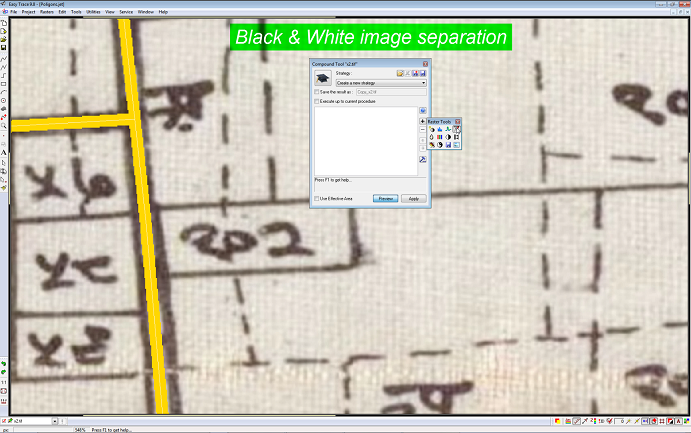

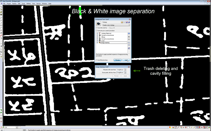

Живое видео. Включает в себя следующие шаги:
1. "упрощение" растра путём "впечатывания" в него линий, которые можно извлечь только вручную;
2. составление пакета растровых операций, извлекающего линии из цветного растра.
Подбор параметров растровых операций;
3. распознание и удаление текста, символов и мусора с выделенного чёрно-белого растра;
4. утоньшение (скелетизация) растра перед автовекторизацией.
(этот пример включён в состав дистрибутивов ET 10.0 и доступен в демо- режиме)
Смотреть видео HD 1080p >>
Исходный растр:
Процесс создания цепочки растровых операций и подбора их параметров:
