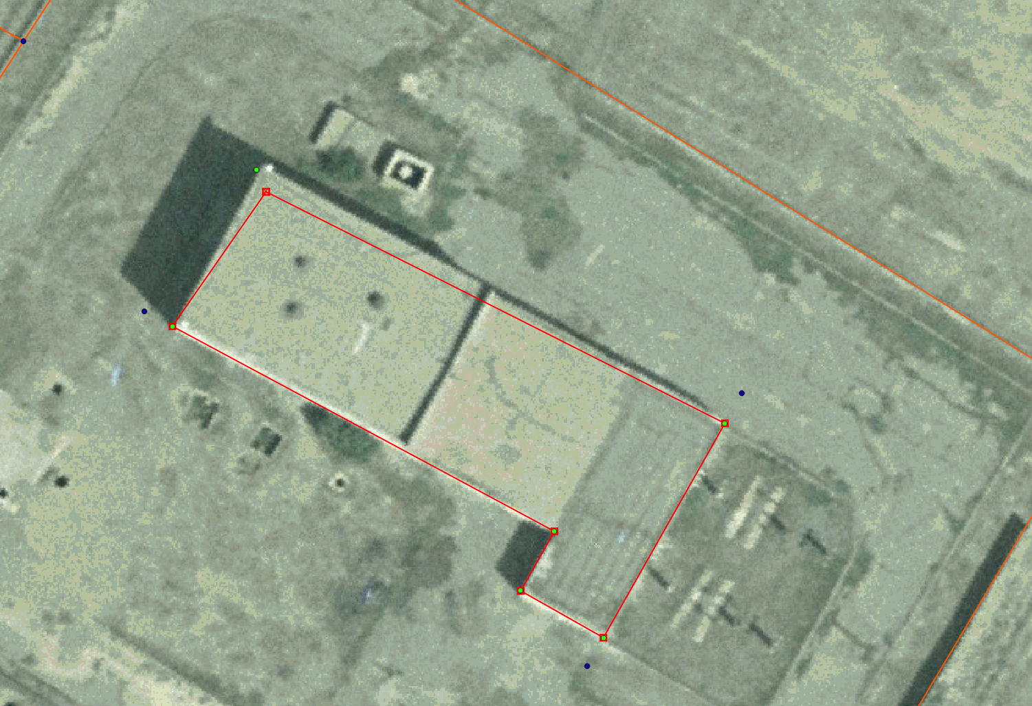

Можно ли написать такой скрипт который анализируя растр может выявлять линии/границы полигонов которые неправильно нарисованы или отходят от допустимых значений?
Например на растре есть дом а скрипт мог бы анализировать и распознавать его тем самым определять полигоны которые не соответствуют растру? Интересует в принципе возможность таких манипуляций.
На рисунке полигон который в левом верхнем углу имеет несоответствие растру. Возможно ли автоматизировать выявление таких ошибок?

Здесь обычным скриптом не отделаешься. Понадобятся всякие хитрые операции с растрами (как, например, в этой статье описаны). Или вообще нужны библиотеки типа OpenCV.

Прекрасный материал. Спасибо. Но как я понял точность не удовлетворяет требованиям. К сожалению это скорее всего применимо только к сельхоз землям и в городе эта методика просто запутается (хотя бы в тенях зданий). Надеюсь смогу найти выход. Если найду обязательно поделюсь тут. Спасибо еще раз за наводку.

это точно не скрипт в QGIS, это нужно программировать. И лучше в ITK тыц, там есть все части - и нормальное выделение границ (а не только простейшие фильтры типа Собеля), и "натягивание" модели на снимок (по результатам смещения модели можно судить о качестве привязки). Примеры можно посмотреть в разделах Registration, а выделение границ и пр. - в разделах Segmentation тыц
один из простых вариантов - построить границы, нормализовать их сигмоидом, сделать дистанционное преобразование от модели здания, и посмотреть, чтобы в заданном коридоре были границы (например, проводя сечения, перпендикулярные границе - на них должен быть "валик"). По вершинам валика можно построить линию (робастным алгоритмом типа RANSAC), она даст новое положение границы.

Огромное спасибо за совет. Прекрасные варианты решения но я не так силен в тематике. Не ругайте сильно но есть вопросы.gamm писал(а): один из простых вариантов - построить границы, нормализовать их сигмоидом, сделать дистанционное преобразование от модели здания, и посмотреть, чтобы в заданном коридоре были границы (например, проводя сечения, перпендикулярные границе - на них должен быть "валик"). По вершинам валика можно построить линию (робастным алгоритмом типа RANSAC), она даст новое положение границы.
Что значит "нормализовать их сигмоидом"? Где про это можно прочитать?
Как сделать "сделать дистанционное преобразование"?
