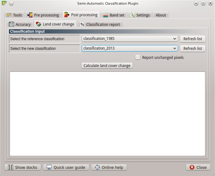

Для того , чтобы оценить изменения растительного покрова , мы должны сравнить две классификации и вычислить количество пикселей , которые изменяются от одного класса к другому.с поставленной задачей классификации космического снимка Landsat с целью выявления усыханий леса.
http://semiautomaticclassificationmanua ... rials.html
http://fromgistors.blogspot.com/2014/09 ... orest.html
- Semi-Automatic+Classification+Plugin_001[1].jpg (60.41 КБ) 58161 просмотр

неее, топикстартер не чендж детекшн делал, а классификацию по эталонам. Тут надо скорее полевую верификацию мутить ну или экспертную

Да, усыхание можно сделать как вы говорите Надежда Алексеевна, но остальной негатив? Рубки, самострой, пожары например. Был лес - нет леса. И наоборот. Как это сделано из статьи не очень понятно. Возможно эта тема заслуживает отдельной статьи.Цели проекта: Выявление участков усохшего и нарушенного леса
