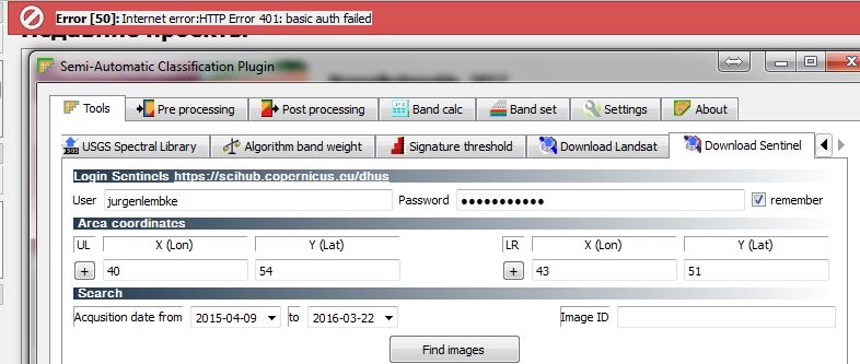

А у меня не работает:
Error [50]: Internet error:HTTP Error 401: basic auth failed
Буфер обмена02.jpg (50.46 КБ) 13877 просмотров
Зарегился, логин и пароль те же, с них на сайт нормально заходит, тут нет. Проксей никаких нет. QGIS 2.14.0
Re: Semi-automatic cl. plugin и sentinel-2
Добавлено: 22 мар 2016, 03:31
Institor
Такая же фигня.

проверила, по моему паролю не пашет, пашет по guest/guest

Игорь Лебедь
nadiopt писал(а):проверила, по моему паролю не пашет, пашет по guest/guest
Спасибо, работает! Интересно, по admin/admin у них нет доступа? :)
