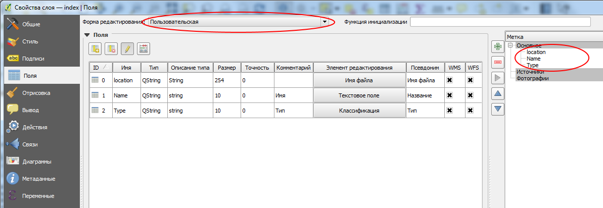

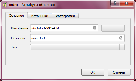

Для создания собственной формы Вам необходимо в свойствах слоя выбрать вкладку поля, на которой указать, что форма редактирования "пользовательская". В правой части окна появится мастер создания формы редактирования. Вы можете добавлять вкладки и группы полей внутри этих вкладок. Далее перетаскиваете поля в нужные группы и вкладки. Тип полей меняется в "элементе редактирования", так же можно задавать псевдоним поля - то как поле будет подписываться на форме.

- Окно идентификации
- img2.png (25.1 КБ) 3637 просмотров
- Свойства слоя
- img1.png (101.37 КБ) 3637 просмотров
