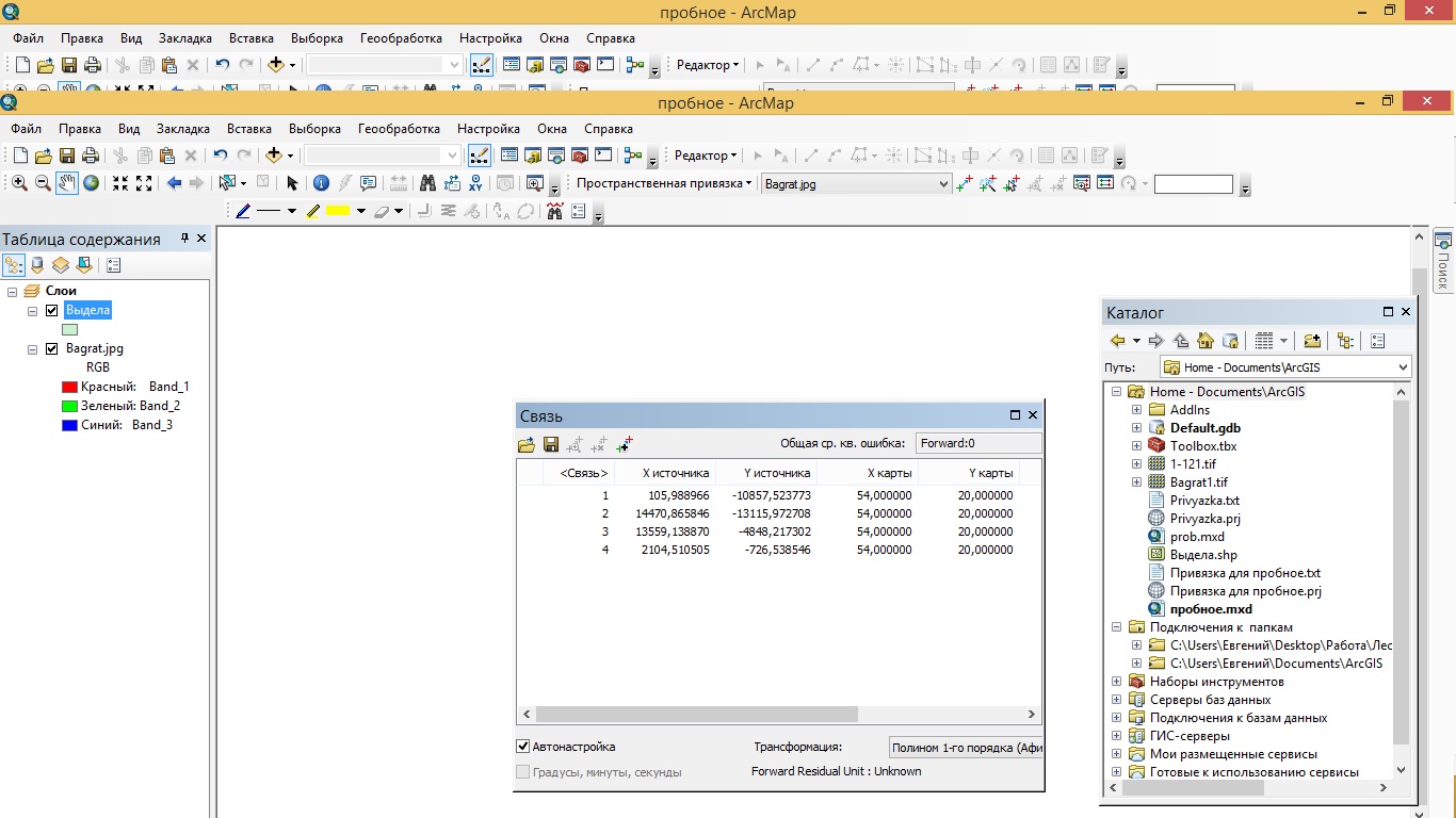

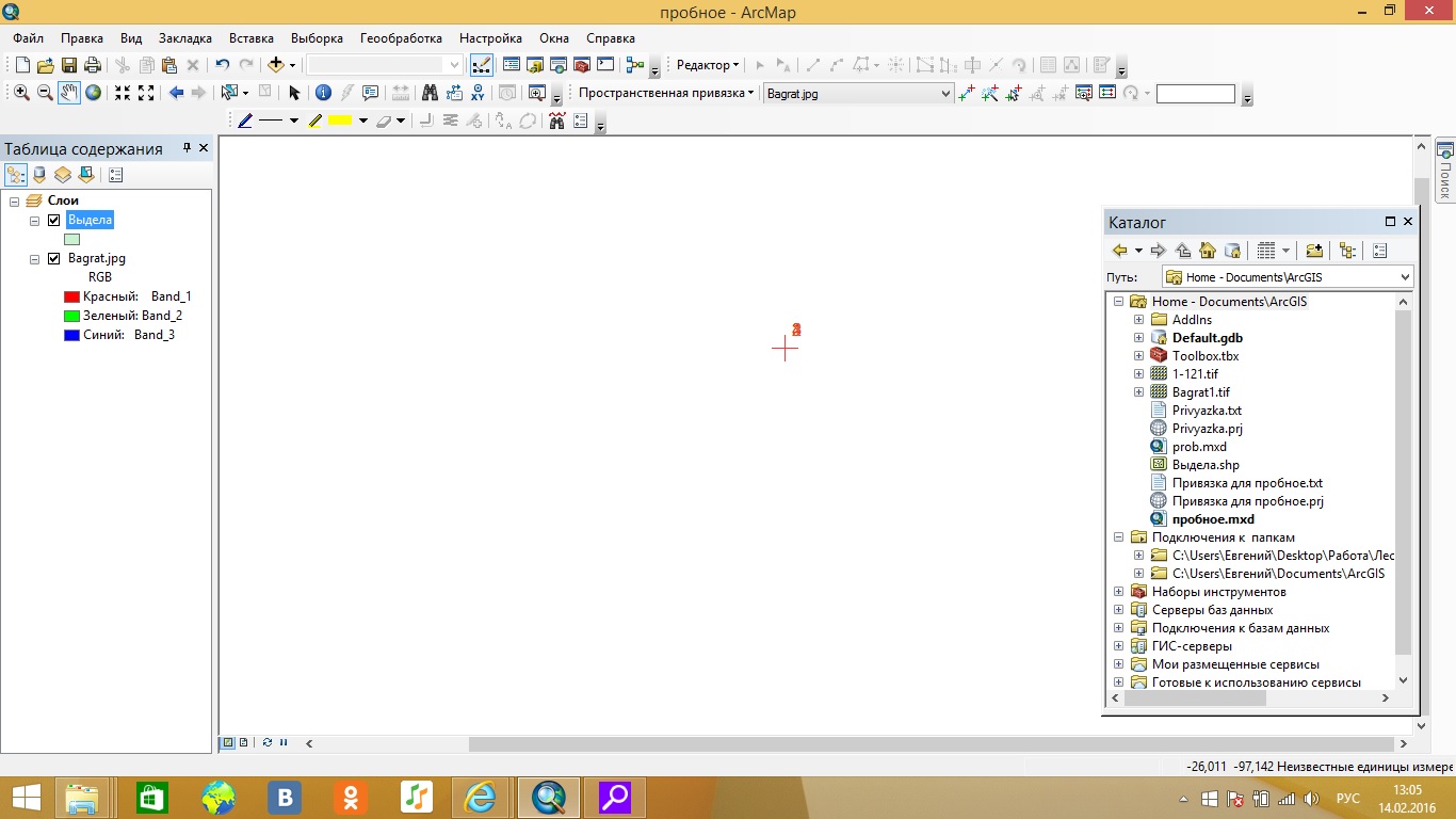

Здравствуйте! Подскажите пожалуйста, не получается привязать планшет (1) в Arc map. Все делал согласно http://gis-lab.info/qa/georef-ag.html. Координаты брал из яндекс. карты. После всех операций ставлю галочку автонастройка планшет пропадает. Как сделать? Может быть потому что не указана система координат?
Приложение
1 - http://www.picshare.ru/view/7106262/ планшет
2 - скрин в процессе привязки. Когда 2 точки ср. кв. ошибку показывает, после того как ввожу координаты 3-ей точки, и далее. показано на скрине
3 - что получилось после всех операций

Вас не смущает, что X и Y карты у вас для всех четырех точек - одинаковые?

Смутило)))) я и не заметил. А почему так может быть,?система координат не выставлена?

чево-то в связях косячите. надо 1) найти характерную точку 2) приблизиться к слою планшета 3) поставить точку 4) приблизиться к слою вектора 5) поставить эту же точку. И так 4 раза

X и Y - это то, что вы должны указать сами, зная координаты тех точек, которые вы выбираете на своем планшете, как опорные. Почему вы указали их одинаковыми - это надо вас спросить. Ну и систему координат в любом случае какую-то выставлять надо, но с тем, что вы вбиваете неправильные (одинаковые вместо разных) координаты это никак не связано.
