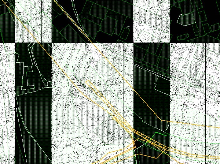

Но теперь сервис рисует вот так
Спойлер
Сталкивался кто с таким?
