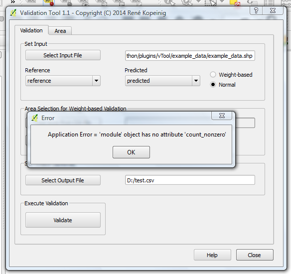

Но при попытке посчитать Валидацию на тестовом примере (идет вместе с модулем), вываливается сообщение об ошибке: "Application Error = 'module' object has no attribute 'count_nonzero'""

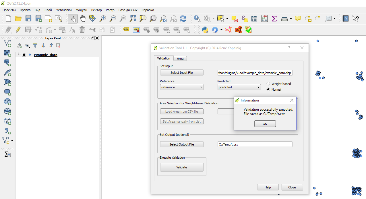

Сообщение Игорь Белов » 14 янв 2016, 08:16
QGIS 2.12.2 под MS Windows 7 SP1.
Работает:

Максим Дубинин писал(а):полностью ошибку то приведите
В моем случае выскакивает окно с сообщением: .
