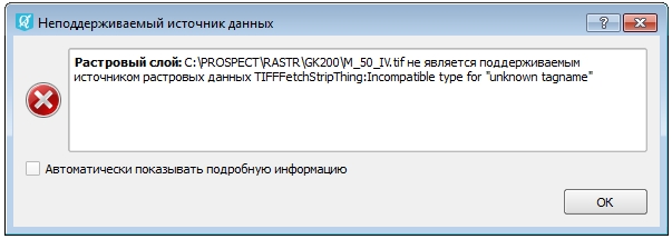

При открытии проекта по списку растров "tif" привязанных в "rectify" выдается сообщение, что формат не поддерживается. Растры, трансформированные штатными средствами кугиса открываются без проблем

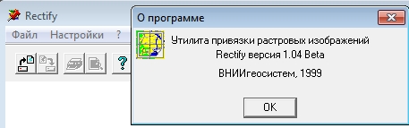

что значит
prospektor писал(а):растров "tif" привязанных в "rectify"
что за rectify?

Большой архив привязанных таким образом растров. До сих пор удобен для привязки топоосновы и карт созданных в топографической разграфке

Спасибо за подсказку Максим. Согласен, что есть неправильные пчелы, которые делают неправильный мед. В данном случае, похоже, виноват не rectify, а исходные растры. Они сканировались и привязывались почти десять лет назад и бродили из проекта в проект Arcvew, ArcGis, Qgis, Next без проблем. Предыдущие сборки Next и текущие сборки Qgis (2.12.1; 2.13) эти растры видят. Вот почему пришлось бить в колокола (смотри вложение). Проблема для Next (15.4.106), оказывается, решается достаточно просто тупым перезаписыванием этих растров в Gimp.
Что касается утилиты rectify, на повседневном уровне ей отдается предпочтение из-за встроенной базы угловых координат номенклатурных листов.

Да, не может GDAL прочитать ваш растр, соответственно, и в QGIS он не откроется:
$ gdalinfo M50IV.tif
Warning 1: TIFFReadDirectory:TIFF directory is missing required "StripByteCounts" field, calculating from imagelength
ERROR 1: TIFFFieldWithTag:Internal error, unknown tag 0x0
ERROR 1: TIFFFetchStripThing:Incompatible type for "unknown tagname"
gdalinfo failed - unable to open 'M50IV.tif'
Может имеет смысл добавить такое же в привязчик QGIS?
