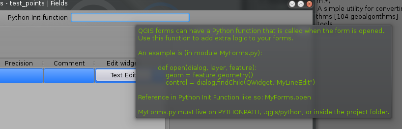

Я подключил форму и написал функцию инициализации формы, но ни как не могу понять в каком месте подключить py файл к форме.
Что я делаю не так?

В поле python init function напишите название функции в виде:
Имя_питоновского_файла.имя_нужной_функции
Сам файл положите в папку с проектом или в .qgis/python.

Спасибо большое!
Слона-то я и не приметил.
