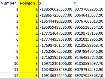

giser
- Сообщения: 388
- Зарегистрирован: 09 ноя 2012, 09:25
- Репутация: 113
Re: построение полигона
Разжую...
Лучше, конечно, использовать вышеназванную прогу, но объясню по-простому.
1. В таблице Excel должно быть минимум 4 поля: координаты X, координаты Y, порядковый номер точки (1,2,3,4...n), идентификационный номер будущего полигона (заполняете поле для точек первого полигона, например, единицами, для второго - двойками и т.д).
2. Заполненный лист из полученной таблицы загружаете в ArcMap. Правой кнопкой по нему - Отобразить события X,Y, выбрав соответствующие координаты. Полученный временный слой экспортируете в shape.
3. К полученному слою применяем инструмент Points to Line. Настройки: выбираем поле для Id, выбираем поле для сортировки, ставим галочку для замыкания.
4. К полученному линейному слою применяем инструмент Feature to Polygon.
5. Радуемся.
UPD. Выше мыслите в правильном направлении. Выбирайте вариант, который Вам понятнее.
5. Радуемся.
