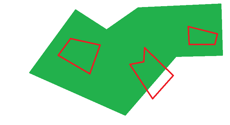

Есть два полигональных слоя(зелёный - районы, красный - населенные пункты).
Подскажите, пожалуйста какими функциями воспользоваться в QGIS что бы найти вхождения одних полигонов в другие(полигоны со слоя населенных пунктов полностью или большей частью попадают в полигон районов) и перенести атрибуты из Района в населенный пункт?

Суть вопроса теперь свелась к тому - как вычислить что большая часть полигона населенного пункта находится в полигоне района.

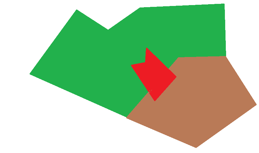

Пробовал так, мне нужно что бы красному полигону передался атрибут из зеленого, т.к. красный полигон больше принадлежит зелёному а не коричневому
