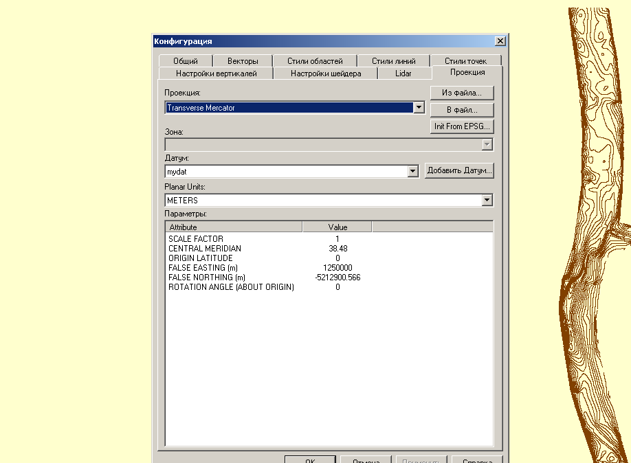

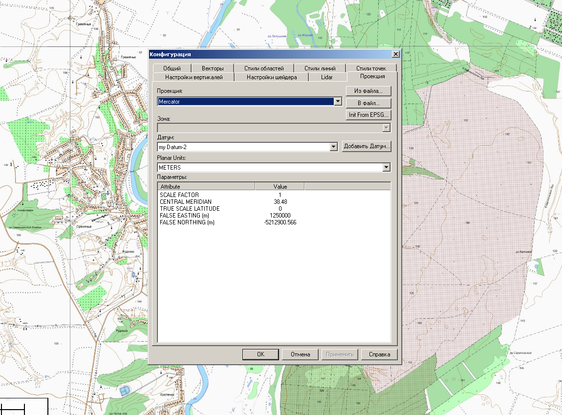

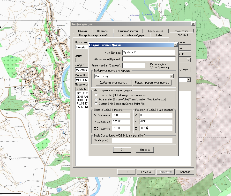

Доброго времени суток, уважаемые форумчане. Возник такой вопрос. Вставляю в программу Glboal Mapper фрагмент растрового изображения карты Генштаба (из SAS), с сохраненными файлами геопривязки. По-умолчанию, как я понимаю, в СК WGS-84. Пытаюсь перепроецировать в МСК. Ввожу параметры: (вложения) В итоге, растр остается в исходном положении. Спасибо.

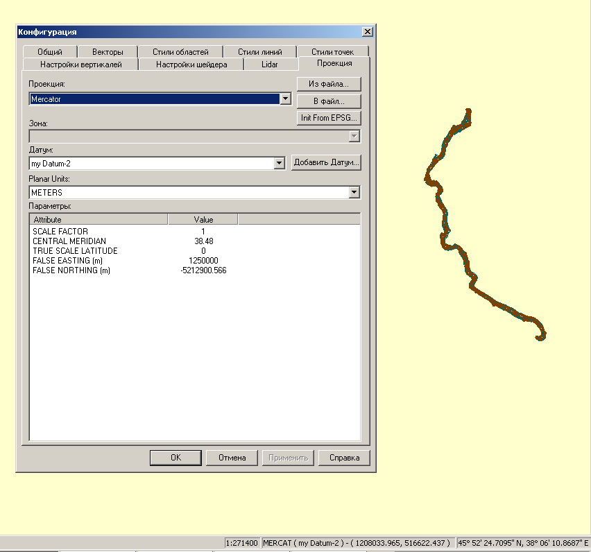

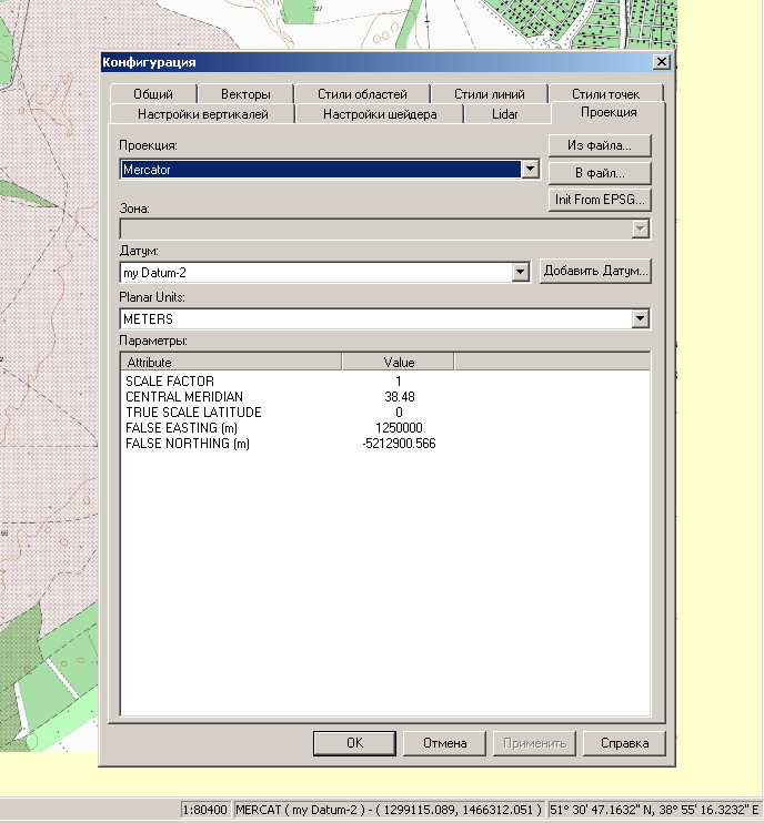

Картинки неинформативны без статусной строки, которую Вы обрезали. Там перед координатами должно быть имя проекции. Было бы понятно, как восприняты файлы привязки.
Кстати, датум с такими параметрами в программе есть, называется "S-42 RUSSIA". Он неправильный, знаки параметров вращения в Вашем датуме нужно изменить на обратные.

Проекция Меrkatora. Да, по поводу знаков я проштудировал. Но уж слишком большое расстояние между вставленным растром и *.dwg чертежом. Понимаю, что где-то вкралась грубая ошибка. Но где?..
Это векторное изображение

Для МСК проекция должна быть не Mercator, а Transverse Mercator.

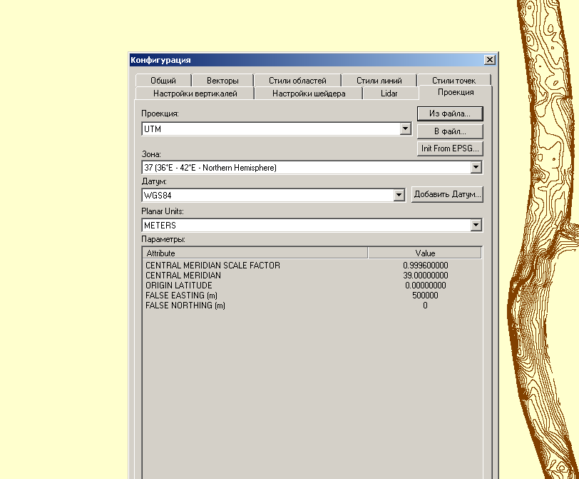

Доброго дня, уважаемые форумчане! Опять возник вопрос. Теперь возникла задача перепроецировать файл AutoCAD из МСК в UTM. В комплекте идет растр в этой же системе координат с файлом геопривязки. Предварительно, из него экспортнул файл *.prj. Открываю файл *dwg, подгружаю *.prj и в итоге, изображение "улетает" из зоны видимости экрана. Что я делаю не правильно? Спасибо!

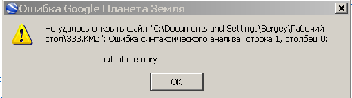

Доброго времени суток, уважаемые форумчане. Возник такой вопрос. Вставил топосъемку (*.dwg) и после экспорта в *.kmz и последующем открытии его в программе Google Earht, возникает ошибка (скрин) и файл не открывается. В чем может быть проблема? Спасибо!

А файл не испорчен? Архиватором открывается? Попробуйте KML вместо KMZ.

А проблема была в файле (чертеж с ошибками). С другими - проблем нет. Спасибо!
