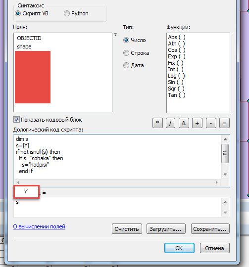

Monstria
Сообщения: 133
Репутация: 50
Откуда: Нижний Новгород
Re: научите дурака писать функцию для field сalculator !
Сообщение Monstria » 07 сен 2015, 22:20
Спойлер
На скрине не хватает последней строки кода: -"end if"

Monstria писал(а):На скрине не хватает последней строки кода: -"end if"
да, я понял - чтобы закрыть первый if.
Но Ваш код у меня не пошел(((( Я вообще не знаю VB - наверное, поэтому. Или я не корректно сформулировал задачу. В любом случае, интерестно было бы узнать реализацию и на VB
