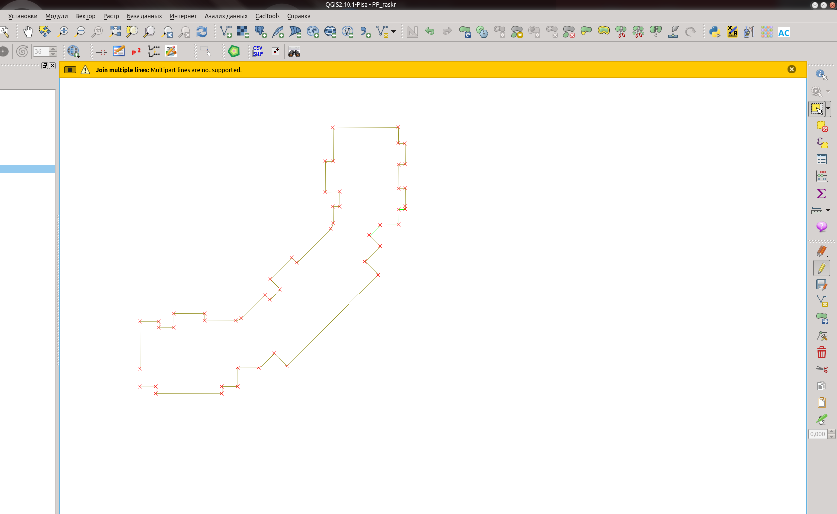

Единственное но. Время от времени возникает сообщение скриншот
Что значит Multipart lines и как их можно перевести в обычные?
- screenshot154.png (114.11 КБ) 9879 просмотров

Multipart lines - одной строке в таблице атрибутов слоя соответствует несколько объектов. Для преобразования Multipart в Singlepart необходимо выполнить Вектор - Обработка геометрии - Разбить составную геометриюАлексейП писал(а): Что значит Multipart lines и как их можно перевести в обычные?
АлексейП
- Сообщения: 39
- Зарегистрирован: 10 июл 2013, 14:33
Re: Преобразование линий в полигон
Странно, не происходит никаких изменений в таблице атрибутов, не исчезают никакие линии, но Join multiple lines начинает работать без ошибок. Спасибо!
