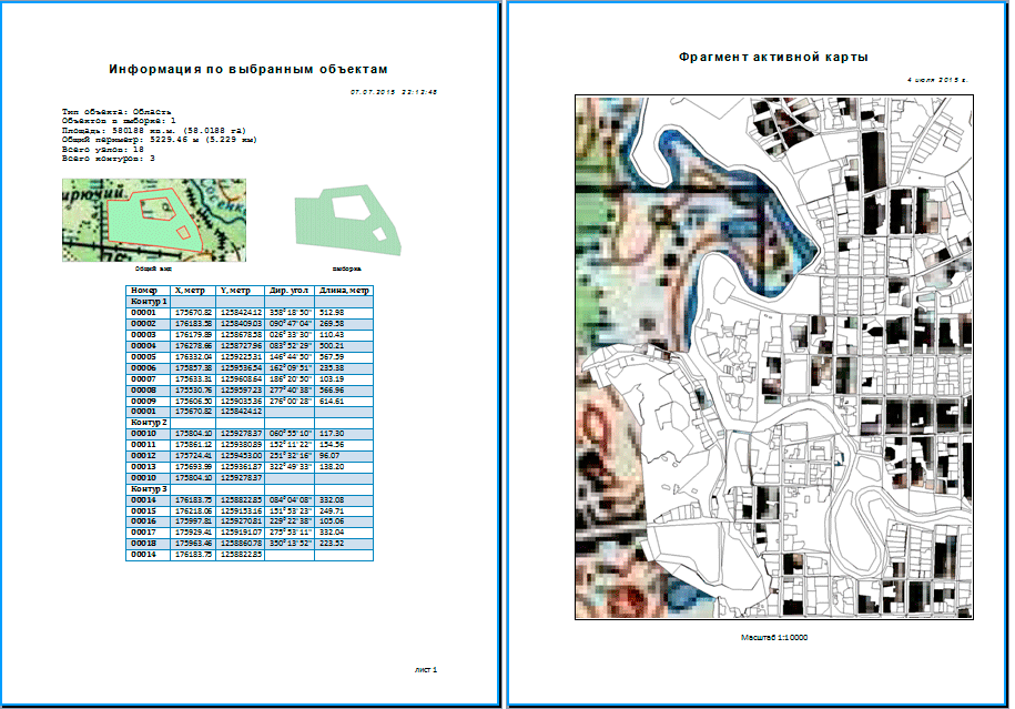

Для построения отчетных документов из среды Mapinfo предлагается использовать библиотеку DocX.dll (http://docx.codeplex.com). Данная библиотека позволяет формировать документы в формате docx. Наличие на компьютере программы MS Word необязательно. Такой документ может быть открыт как в различных версиях Word так и в других программах, например LibreOffice. Так как использовать данную библиотеку непосредственно в Mapbasic невозможно была написана библиотека mbDocXX.dll представляющая собой класс-обертку для DocX. Библиотека предназначена для подготовки отчетов в формате docx в mbx-программах. В прилагаемый архив входят: библиотеки, пример программы с исходными кодами, описание.
примеры документов формируемых демонстрационной программой
