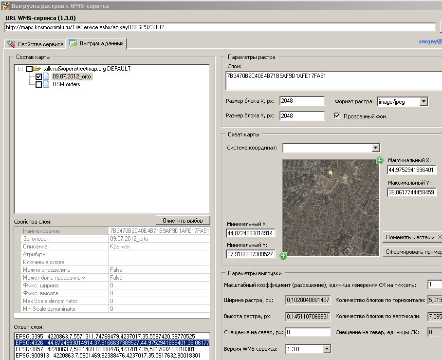

SergeyRyzhkov
Сообщения: 909
Репутация: 203
Ваше звание: GP-экотеррористы
Re: Некорректный GetCapabilities в WMS 1.1.1
Сообщение SergeyRyzhkov » 30 июн 2015, 14:41
Просто для инфы.
Для указанного сервиса WMS, если дергать по версии 1.3.0 - все корректно.
Также рад (и горд) за коллег,что учли изменение в стандарте при описании геог. координат и сделали (описали) все правильно (чем не все могут похвастаться, даже именитые ресурсы ... ) :)
