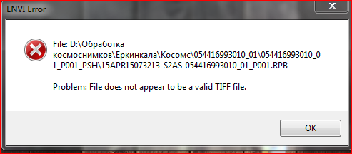

Помогите разобраться. Получил снимок с WV2, пытаюсь сделать ортокоррецию в Envi 4.7. Но но при попытке открыть через RPC(RPB) выскакивает ошибка,см.скрин.

Во-первых, Вы, видимо, пытаетесь открыть снимок через файл RPB, в то время как WV обычно собирается через TIL из TIF-тайлов. Во-вторых, в версии 4.7 нету поддержки WV2.
