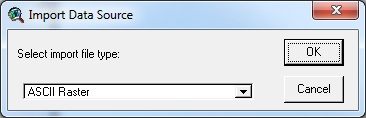

это клево, но сам по себе AV не видит файлы с расширением .asc :roll: -- вот как его заставить увидить такие файлы именно как растр?
lam
Сообщения: 1018
Репутация: 241
Re: текстовый грид в растр
Сообщение lam » 12 май 2015, 16:49
File-Import Data Source....

Сообщение esasha » 12 май 2015, 17:13
спасибо lam)) за подсказку в ЛС, что надо грамматически правильно записать этот файл :)
Правильный вариант заголовка
ncols         106
nrows         36
xllcorner     60.0000000000
yllcorner     45.0000000000
cellsize      1
nodata_value  -9999.0
неправильный вариант ::
ncols         106
nrows         36
xllcorner     60
yllcorner     45
cellsize      1
nodata_value  9999
хотя QGIS читает и все делает с "неправильным" форматом, но AV только с первым вариантом работает. Спасибо)))
