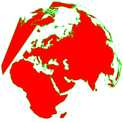

Столкнулся с артефактами изображения при использовании ортографической проекции карты в мапсервере - не корректно отображаются и обрезаются полигоны (пример во вложении).
Эффект наблюдается как при использовании wms сервиса с crs=AUTO2:42003,1,lon,lat так и при запросе карты с mode=map и заданными параметрами:
EXTENT -6500000 -6500000 6500000 6500000
PROJECTION
"proj=ortho"
"ellps=WGS84"
"lat_0=45"
"lon_0=45"
END
Сталкивался кто-либо с этим? Есть ли возможность победить эту беду? Видел ms-rfc-5, но чем оно помогает - непонятно)

nord писал(а):Видел ms-rfc-5, но чем оно помогает - непонятно)
Ну та бага закрыта аж 10 лет назад.
Какая версия mapserver-а у вас? Попробуйте последний релиз, может ваш случай уже поправили.
Ну и дело может быть в кривизне самих данных, или это на разных проявляется?
Если возникает в случайных местах и на последней версии так же есть - имеет смысл завести новый тикет с тестовыми примерами.

MapServer version 6.4.1 - последний стабильный, данные разные пробовали, проблемы только с этой проекцией, видимо, придется заводить тикет)
