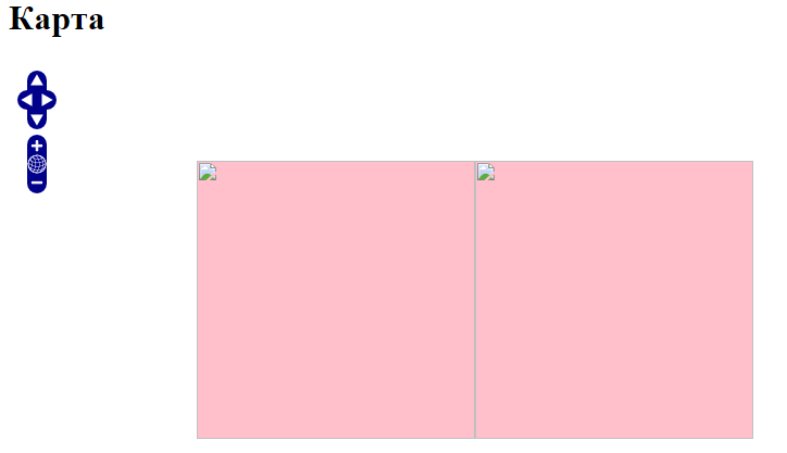

Здравствуйте. с помощью OpenLayers добавляю слой:
var rosreestr = new OpenLayers.Layer.WMS(
"Базовая карта РФ Росреестр",
"http://maps.rosreestr.ru/arcgis/rest/se ... /MapServer",
layers: "0",
format : "image/png32",
transparent : "true"
isBaseLayer : false,
wrapDateLine : false
opacity : 0.6,
map.addLayers([rosreestr]);
но получаю это:
пожалуйста, подскажите как исправить?

проблема заключалась в том что не хватало некоторых библиотек и лучше использовать следующий код:
var rosreestr = new OpenLayers.Layer.ArcGIS93Rest(
"http://maps.rosreestr.ru/arcgis/rest/se ... ver/export",
layers: "0",
format : "image/png",
opacity : 0.6,
