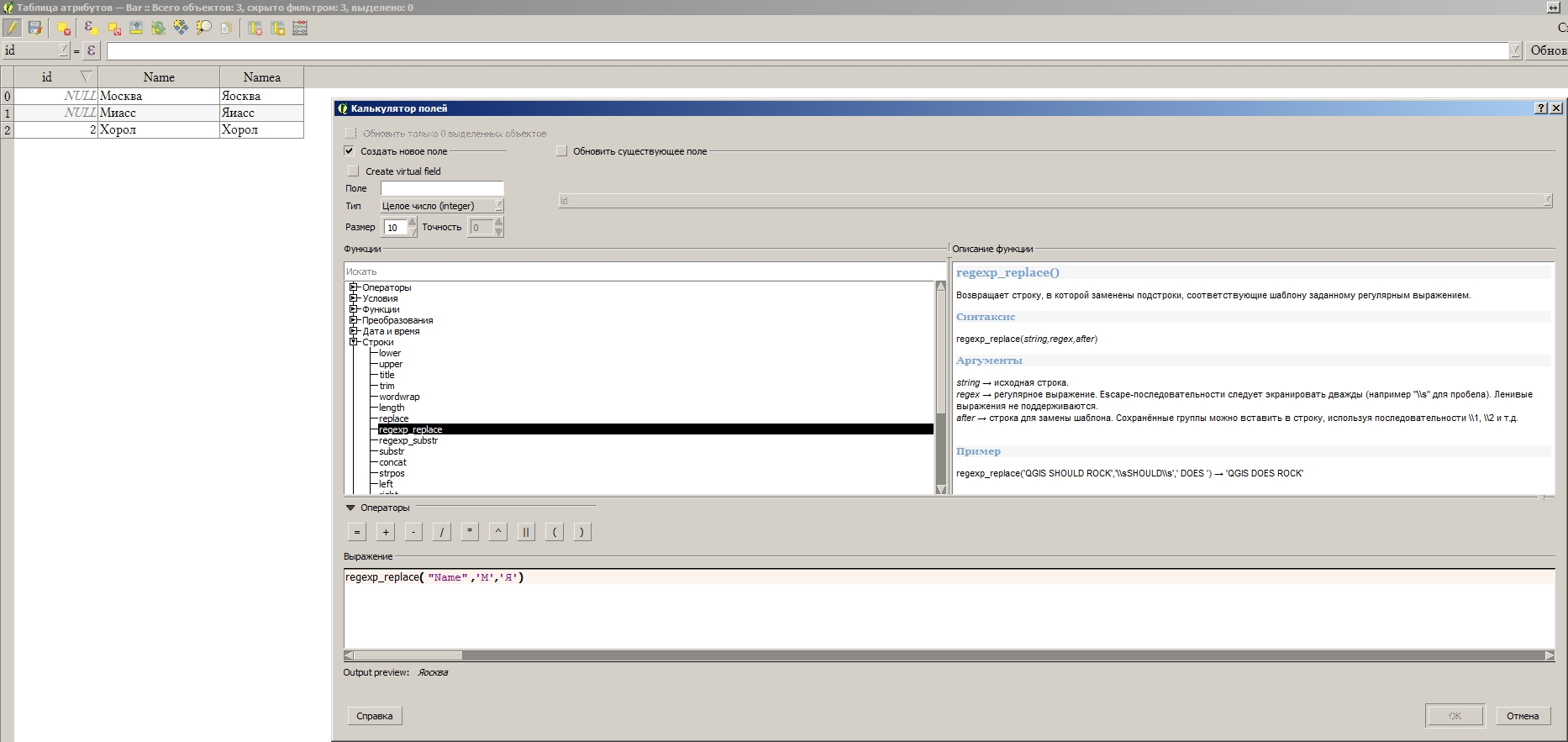

Метод такой: создаёте новое поле (у меня на примере Namea), в него пишете результат вычисления в калькуляторе полей:
В принципе, можно и сразу в это же поле писать результат вычисления, просто для надёжности и больших данных лучше на живых данных не экспериментировать.
regexp_replace("Name",'М','Я')Спойлер

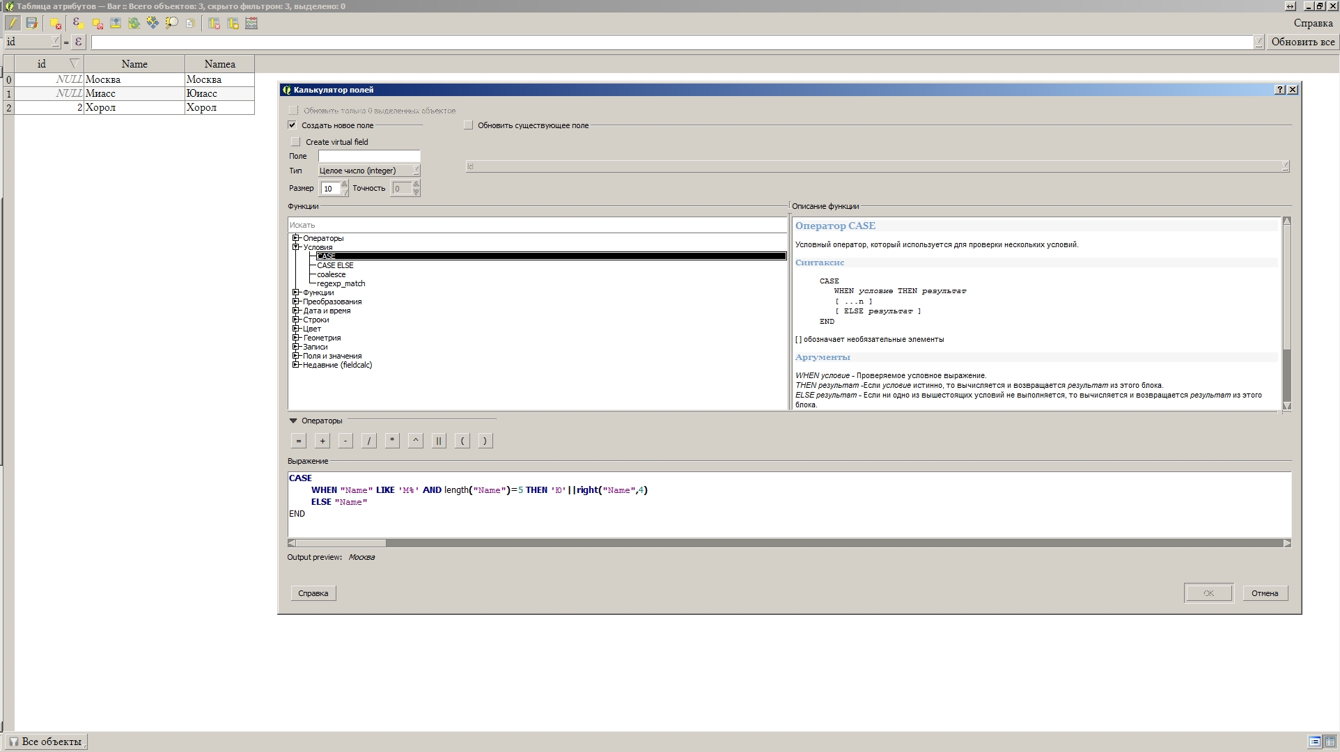

Подумал, и решил, может, Вам не то надо. Корректнее, наверно, будет так:
CASE
WHEN "Name" LIKE 'М%' AND length("Name")=5 THEN 'Ю'||right("Name",4)
ELSE "Name"
ENDСпойлер
