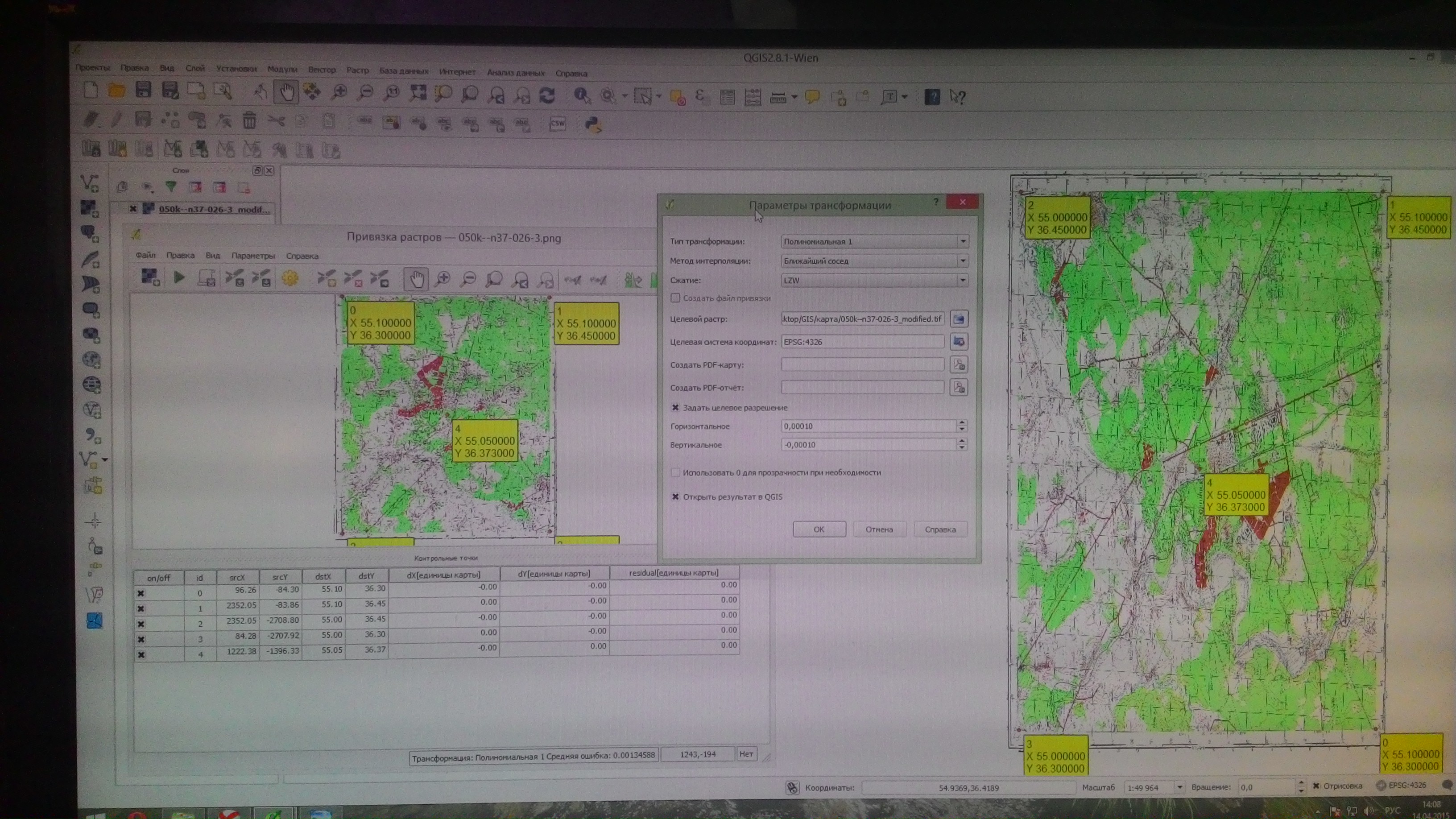

Здравствуйте! Есть проблема и не могу решить. Нужно привязать топографическую карту 1:50 000. В программе qgis столько проекций и не могу подобрать. Как правильно привязать карту по координатам? И карта сама сильно искажается и поворачивается. Какую проекцию выбрать?
Ну и еще, какую проекцию выбрать для оцифровки Белоруссии?
Спасибо
Спасибо

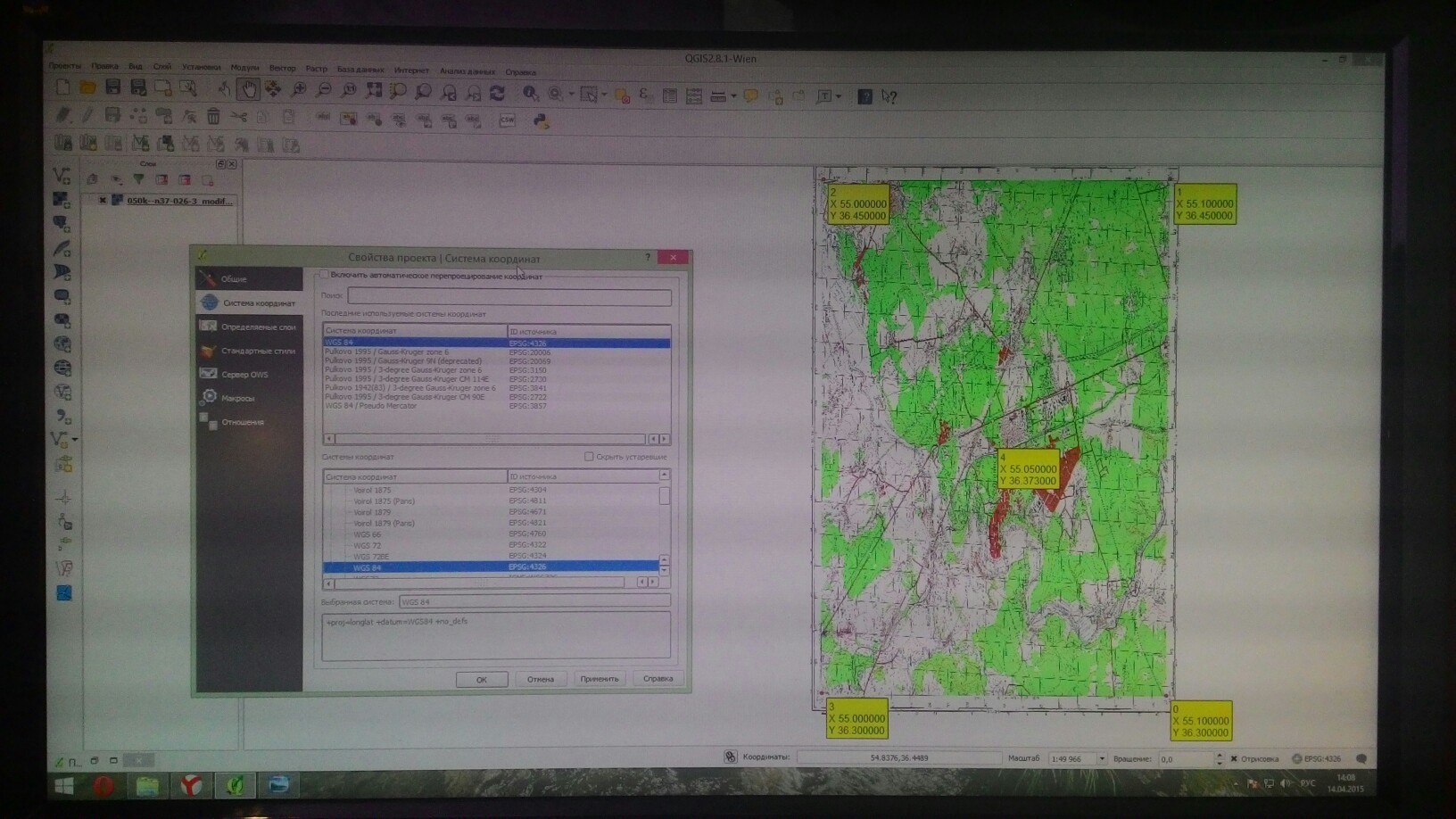

Вот еще фотография с проекцией документа

раз по градусам, то это зовется эллипсоид-бэйсед - красовский 1942, как-то так

Ваша карта скорее всего в СК-42 (Датум: Пулково-42; Проекция: Гаусс-Крюгер, ЗонаХХ). Вы геопривязку сделайте именно в этом, что бы не искажалась. А вообще та можете и в геодезической (без проекции).

Координаты у Вас даны в wgs 84 (без зоны), выберите эту проекцию.

СК определяется по номенклатуре. В названии есть "N-39", значит, 39-я зона международной карты масштаба 1:1000000 (антиквариат, да). Всего у этой карты 60 шестиградусных зон по долготе от −180° до +180°. В СК-42 зоны нумеруются от нулевого меридиана, поэтому вычисляем зону 37 − 30 = 7 и выбираем проекцию "Pulkovo 1942 / Gauss-Kruger zone 7".
Проверка
Долгота в центре листа 36°37′30″. Это больше, чем 6 × 6° = 36°, и меньше, чем 7 × 6° = 42°. Следовательно, седьмая зона.
Координаты
Координаты должны вводиться в СК листа. Если непременно нужно в качестве точек привязки давать углы карты, придётся подготовить разграфку листов. Как правило, это лишнее, поскольку на карте нанесена координатная сетка в родной СК, и глупо её не использовать. Выбирайте точки на перекрестьях координатных линий: Кстати, при вводе в ГИС географических координат первая координата должны быть долгота, вторая широта. Иначе получите то, что получили.

Посмотрите координаты, вводимые топикстартером, там координаты вида 55.0000 34.45000 и тд. введены.

Как ErnieBoyd уже сказал, человек просто перепутал порядок долготы и широты, поэтому привязывается в Иран. Если поменять местами, то уже будет Калужская область.ErnieBoyd писал(а):Кстати, при вводе в ГИС географических координат первая координата должны быть долгота, вторая широта. Иначе получите то, что получили.
И, наверное, стоит все-таки привязывать в "родную" Пулковскую СК.
