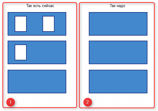

Есть SHP слой, содержащий один мультиполигон. В состав этого мультиполигона входят несколько полигонов полигонов у которых есть внутренние контуры (вроде контуров озер внутри контура острова).
Каким образом автоматически/скриптом/инструментов удалить все такие внутренние контуры (желательно проcто QGIS+плагины, без использования Postgree)
Полигонов больше сотни, поэтому вариант вручную удалить - не подходит. Ну и хочется исключить вероятность пропустил/незаметил.

Посмотрел про Dissolve - это кажется не совсем то.
Прикрепил картинку с примером как есть и как надо.

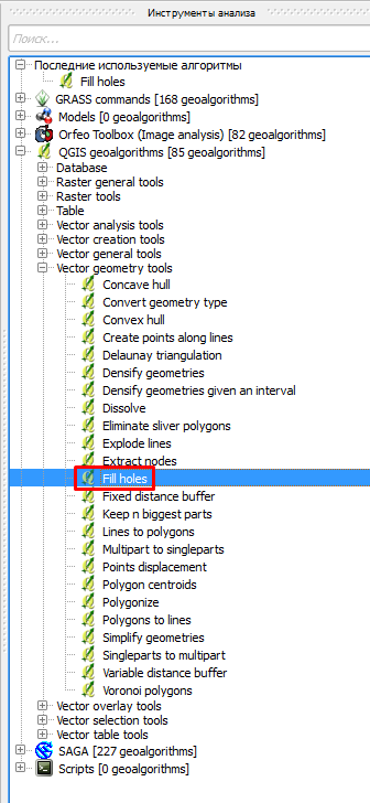

Re: Удалить внутренние контуры
Сообщение Эдуард Казаков » 14 апр 2015, 11:30
Есть штатный алгоритм fill holes. Делает ровно то, что вам нужно.

Сообщение vlalexey » 14 апр 2015, 12:00
Отыскал ("Fill holes"), кажется это то, что нужно.
Спасибо, пробую.
