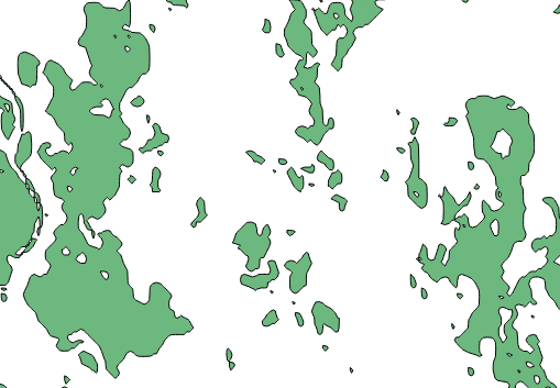

Здравствуйте, собственно, было необходимо сгладить полигоны, полученные ранее векторизацией растра. В итоге большинство полигонов сгладилось, однако некоторые так и остались угловатыми. Сглаживание выполнялось командой v.generalize, алгоритм: snakes method for line smoothing. Отсюда вопрос: как сгладить абсолютно все полигоны? и как сгладить кольца внутри полигонов?

Вообще, принято прямо указывать, в каком ПО вы работаете (причём с версией).
Модуль <v.generalize> был использован через QGIS или прямо в GRASS?
Какие значения параметров "alpha" и "beta" вы использовали для метода "snakes"?
Модуль делает проверку на нарушение топологии векторных объектов и, если есть риск таких нарушений, то в этом месте не сглаживается. Кстати, об этом должно было быть написано в "выхлопе" модуля.
Как вы видели, там есть несколько алгоритмов сглаживания кроме "snakes", причём для разных случаев и задач алгоритм подбирается часто чисто экспериментально. Важный параметр - порог (threshold), иногда для адекватного результата нужно упрощать и сглаживать последовательно несколько раз с увеличением порога.
P.S. Можете выложить кусок данных с вашей картинки в векторе?

QGIS 2.6.1.
Модуль использовался через QGIS, значения "alpha" и "beta" не менял, соответственно 1 и 1.
прикрепил архив с шейп-файлом.
