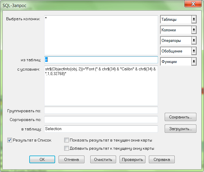

Все это можно сделать и с использованием штатных средств MapInfo. Меню Запрос/SQL-запрос (см. рисунок) или выполнить в окне MapBasic соответствующие операторы:
Select * from rr where str$(ObjectInfo(obj, 2))="Font (" & chr$(34) & "Calibri" & chr$(34) & ",1,0,32768)" into Selection
Browse * From Selection
Это просто пример, но его без проблем можно приладить к своей задаче. Изменению подлежит строка справа от знака "=". Ну и вместо "rr" нужно поставить имя своей таблицы.
В строке можно изменить:
Calibri – имя шрифта;
1 – стиль (0-нормальный, 1-жирный и т.д.; см. описание предложения Font в справочнике MapBasic);
0 – размер в пунктах (0 т.к. размер шрифта в карте определяется динамически и конкретно не м.б. указан);
32768 – RGB-цвет, определяется (red*65536)+(green*256)+blue.
