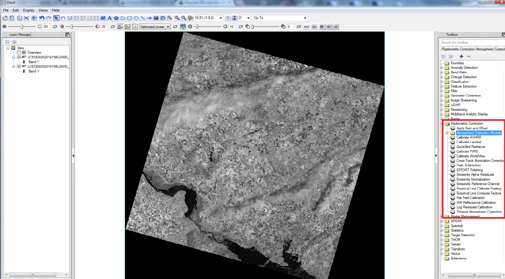

Хочу сделать атмосферную коррецию снимка landsat 8 в ENVI 5. На первом же шаге возникло несколько вопросов:

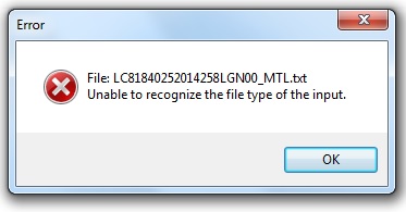

1. Как импортировать снимок через метафайл? При импорте выскакивает ошибка.
2. В инструментах, разделе radiometric correction нет инструмента radiometric calibration (картинка во вложении). Как его туда добавить? Или может быть нужна другая версия ENVI?

Чтобы открыть снимки из метаданных, нужно выбрать File - Open As - Landsat - GeoTiff with metadata и выбрать нужный файл метаданных. Могут возникнуть проблемы, если имена файлов не соответствуют именам, указанным в метаданных. Если с именами все в порядке, то покажите ошибку, может смогу чем-нибудь помочь.
А на счет инструмента не могу сказать. Попробуйте его просто поиском по инструментам найти.

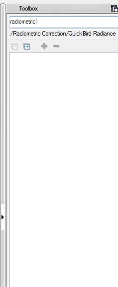

Проверил, имена каналов совпадают с файлом метаданных. При поиске по инструментам не находит инструмент radiometric calibration. Может его можно как то отдельно установить? Скрины во вложении.

Насколько я помню, 8й ландсат через метаданные поддерживается в ENVI начиная с версии 5 SP 3, просто в обычной пятерке ещё не было его.

наберите просто "calibr"

В ENVI 5.3 надо установить Update for LandSat, тогда будет при открытии кушать файл метаданных 8-го.
