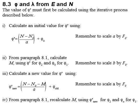

Re: Преобразование геодезических координат в плоские прямоуг
http://www.fgg.uni-lj.si/~/mkuhar/Zaloz ... ection.pdf
http://gfzpublic.gfz-potsdam.de/pubman/ ... /10452.pdf
- Снимок1.PNG (24.68 КБ) 21001 просмотр
