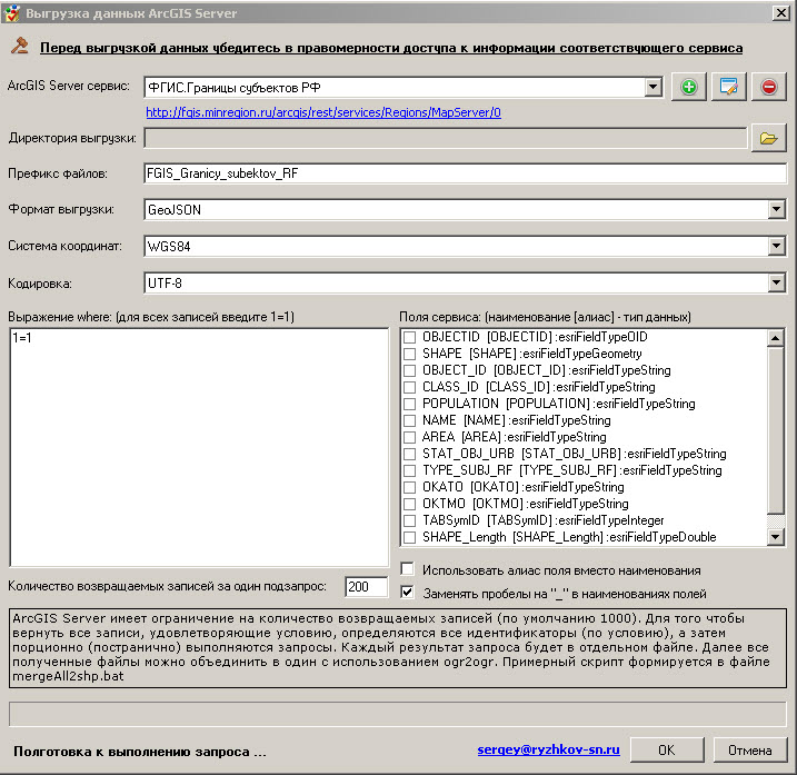

Утилита выгрузки данных ArcGIS Server
Сообщение SergeyRyzhkov » 05 фев 2015, 16:55
UPD
побойтесь ... "его", не качайте впрок, берите что Вам надо и не более... :))))))
Утилита находится по адресу :
https://yadi.sk/d/_XDFZ8BXeezqh

Поступило несколько предложений, но по почте.
Коллеги, если интересно чтобы что-то доделать, просьба пишите на форуме, так всем удобнее будет.
Поступили следующие предложения:
1. Выгрузку в geoJSON реализовать с атрибутами - сделаю
2. Сделать выгрузку в *.shp - не буду, выгружаете в geoJSON потом ogr2ogr
3. Выложить на гитхаб - как причешу код, выложу
4. Сделать возможность в атрибутах выводить не коды, а значения и поля называть по-русски -таймаут
5. Сделать возможность выгружать полностью все данные - сделаю
6. Окошко для просмотра и копирования допустимых полей (для составления запроса) - сделаю
7. Автоматом переводить в ГСК и МСК - в принципе могу сделать, параметры сами вводить будете
Предлагайте еще, чтобы я сразу время потратил и не возвращался к этой теме
