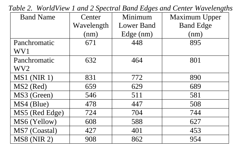

Я руководствовался вот этой табличкой:
Даже если пробовать вариант с R-5, G-3, B-2 - картинка всё-равно получается жёлтая, хоть и чуть менее яркая.
