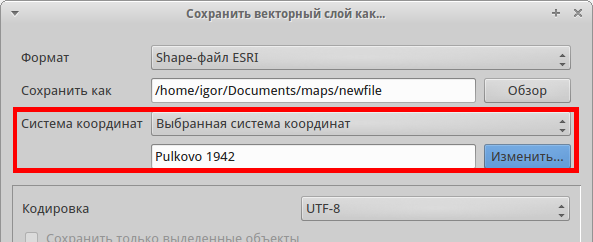

Сохраните копию шейпа, указав требуемую систему координат.
Выбрать систему координат
