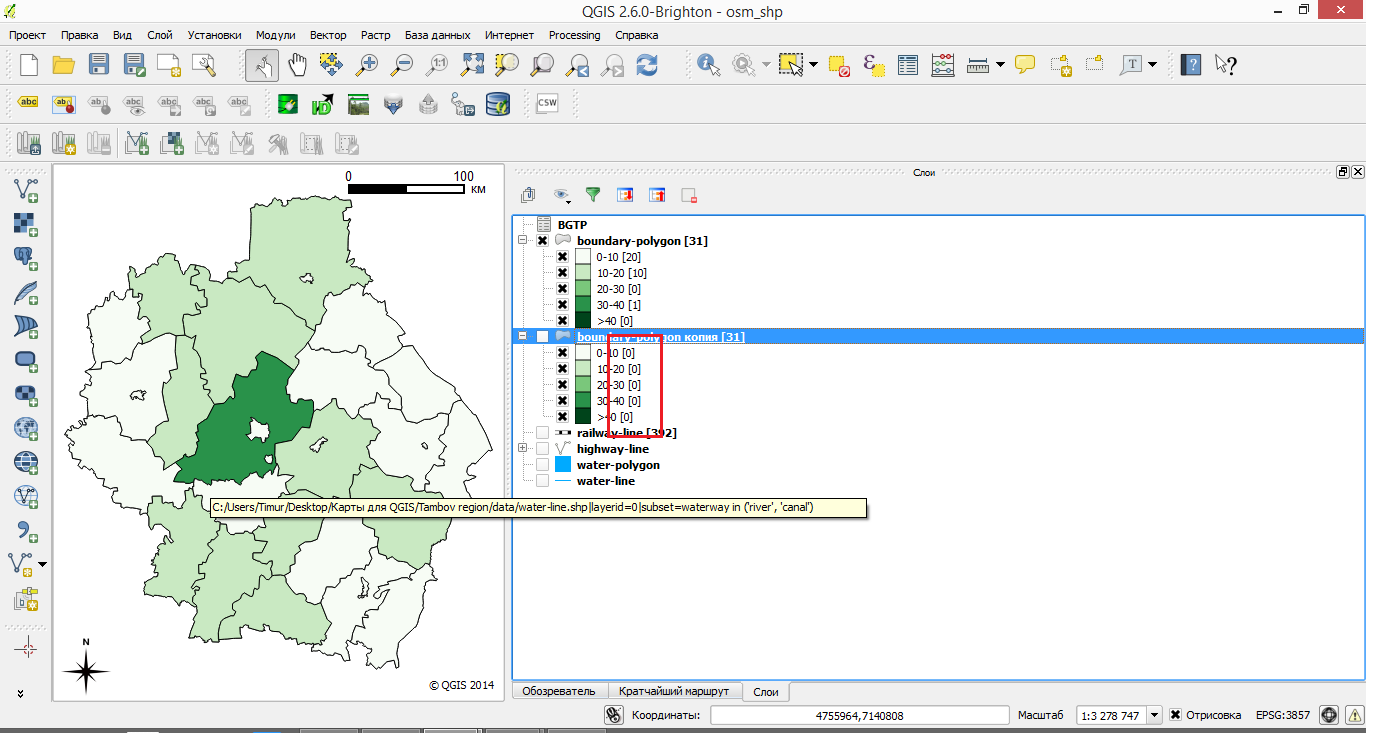

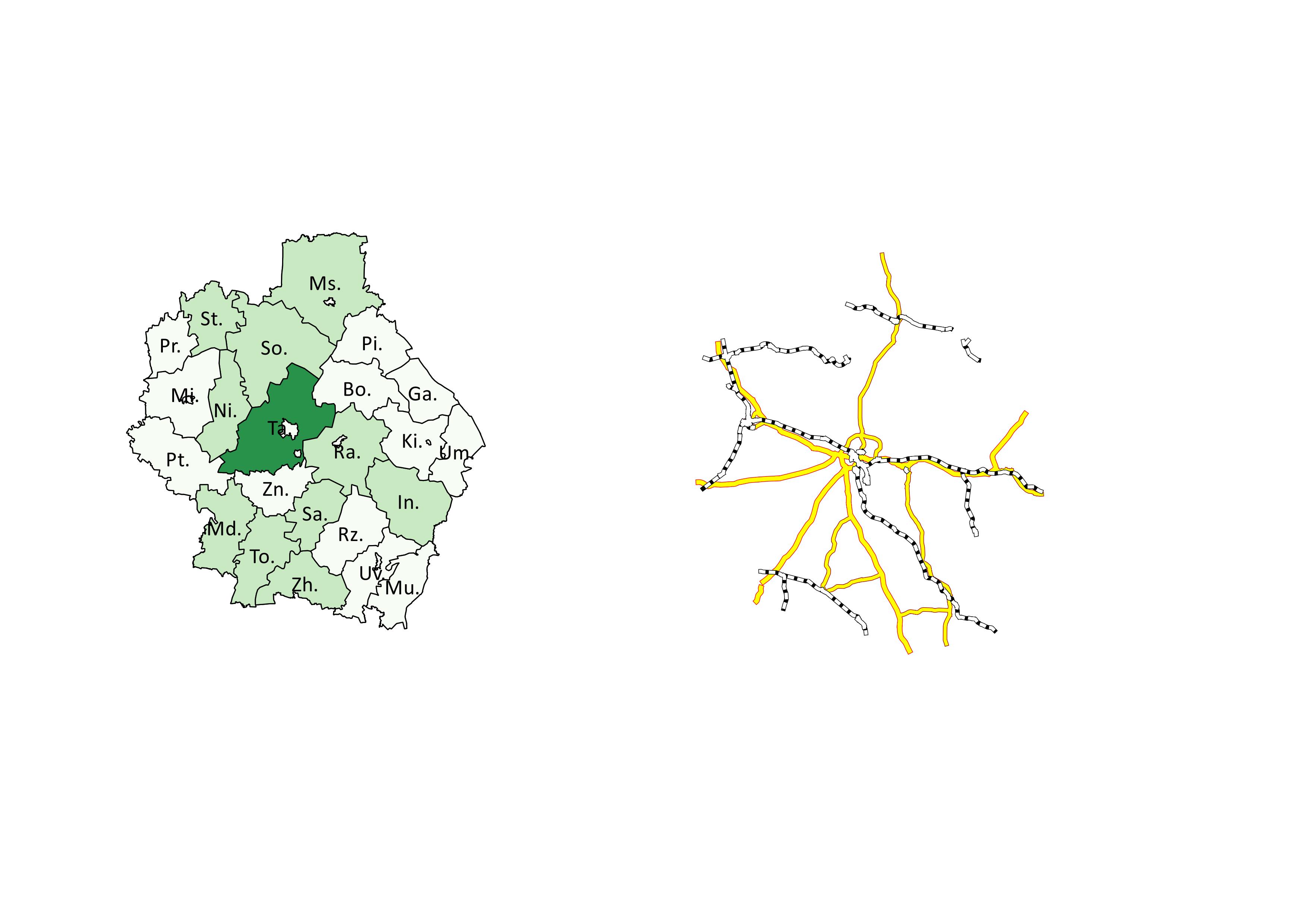

Здравствуйте. Я не большой спец (точнее вообще не спец) по работе с программой QGIS. Однако появилась задача создать картограммы для последующего копирования их в ворд. Я воспользовался макетом, на котором расположил созданные картограммы (рисунок 1). При выгрузке в файл jpeg (рисунок 2) все карты выглядят как та, что является основой ("проектной") (рисунок 3). Не знает ли кто, люди добрые, есть ли у QGIS какие-либо настройки дабы сие исправить и на выходе на макете в формате jpeg иметь разные карты, как на рисунке 1?...
Спасибо... С уважением...

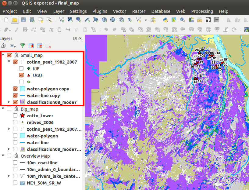

2. Настраиваем отображение каждого дубля слоя (группы слоев) - для кажого свои настройки отображения. Оставляем видимым только ту копию, которую хотим добавить в макет первой. См. Рис. 1.
3. При создании макета создаем первую карту, добавляем первую группу с нужными настройками.
4. Заходим в свойства карты и ставим крыжик "Закрепить слои для карты" (Lock layers for map item). См рис. 2.
5. В основном окне карты делаем только что добавленную копию слоя невидимой. Делаем видимой следующую гуппу/слой.
6. В макете добавляем новую карту. Опять закрепляем для нее слои и т.д.

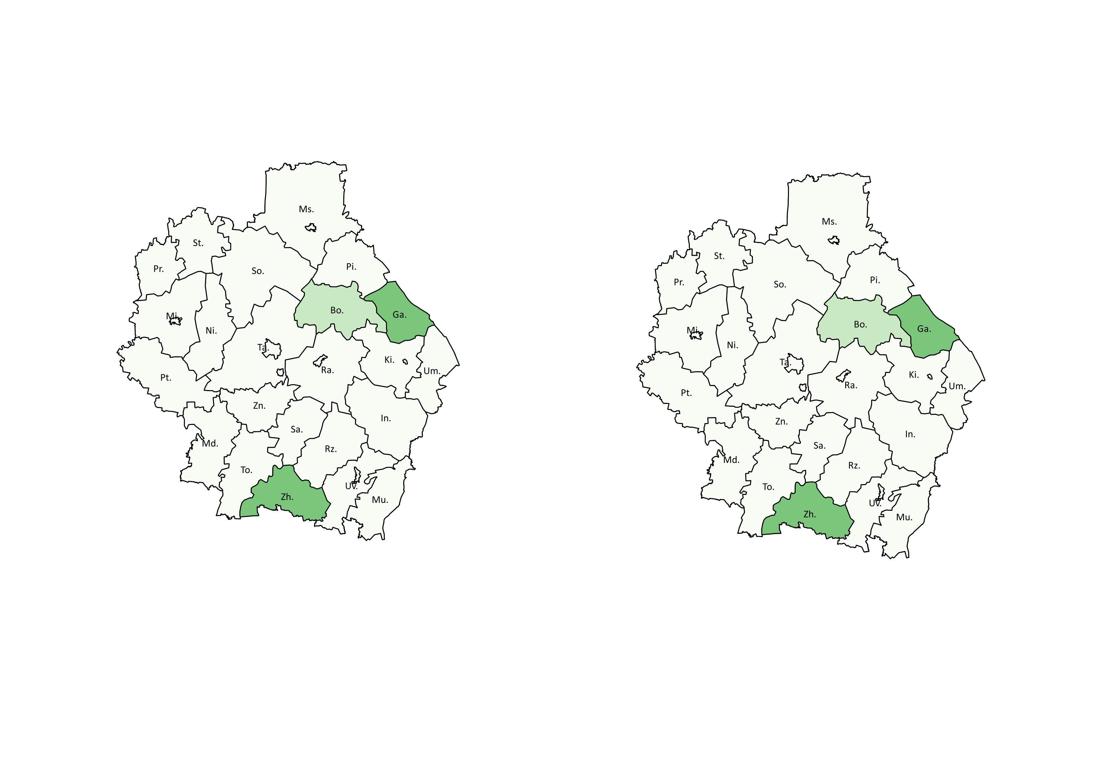

Спасибо огромное, работает!! Получается, как на рисунке 4.

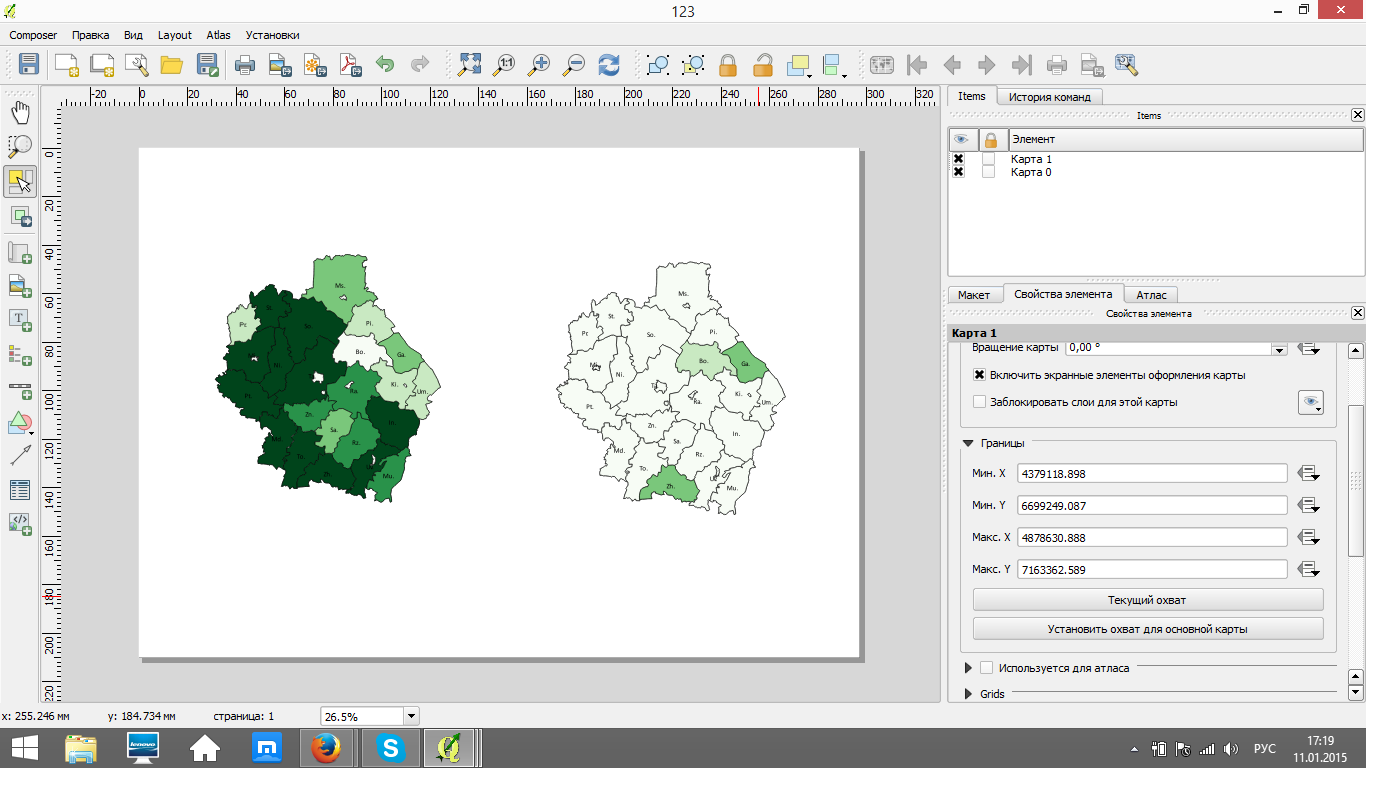

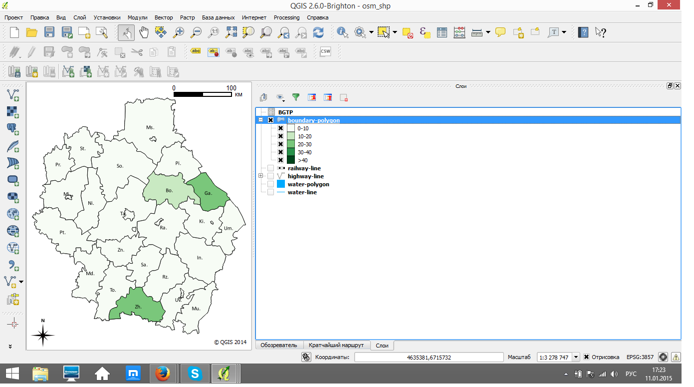

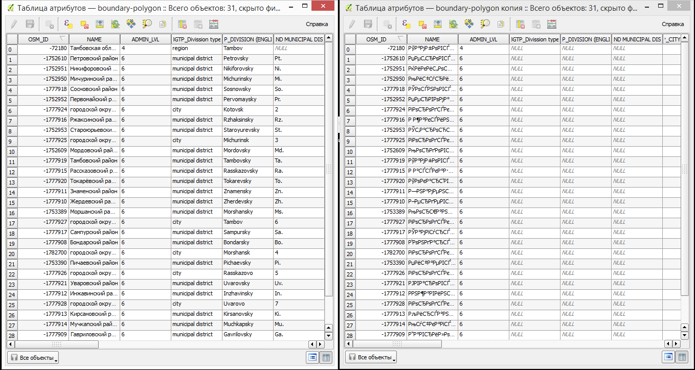

Только, теперь не получается адекватно продублировать слой с русскоязычными названиями регионов (объектов) (рисунок 5), чтобы "прозонировать" туже карту в соответствии с другими цифрами. Если после дублирования открыть таблицу атрибутов в слое-копии получается то, что можно увидеть на рисунке 6 в поле NAME...

Это уже другая проблема и связана с тем, что загрузили слой не в той кодировке, если это данные OSM то они в кодировке UTF-8. Чтобы придублировании слоя они открывалось в кодировке UTF-8 нужно чтобы по умолчанию стояла эта кодировка. По умолчанию задается та кодировка, которая была выбрана при загрузке в проект последнего слоя.Timur1987 писал(а):теперь не получается адекватно продублировать слой с русскоязычными названиями регионов
