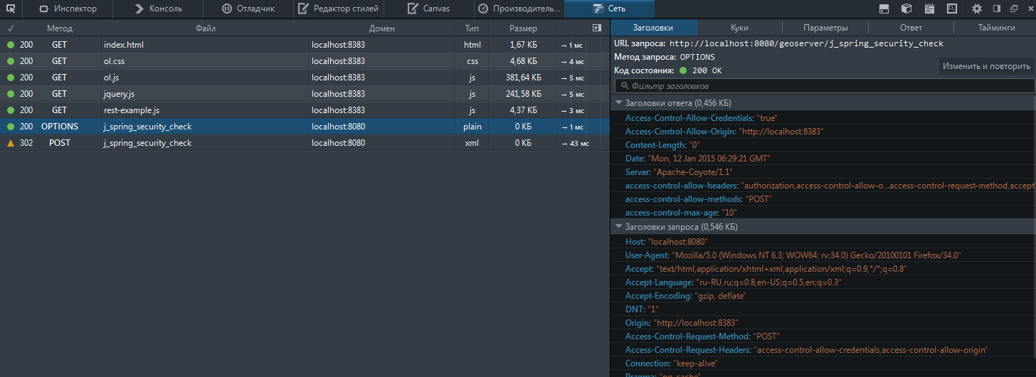

так как это не простой запрос, то браузер сначала отправляет предзапрос (preflight) методом OPTIONS, его задача – спросить сервер, разрешает ли он использовать выбранный метод и заголовки. Он должен завершиться со статусом 200 ОК, но он теперь завершается со статусом 302 и сообщением Response for preflight is invalid (redirect). Из-за этого метод POST не работает.
Как всё-таки правильно работать с системой безопасности GeoServer с веб-страницы расположенной на другом домене?
UPD
изменил метод запроса на OPTIONS
сработало.
в ответе есть JSESSIONID
слой грузится с сервера, причём, на другой закладке браузера на страничке просмотра слоёв Geoserver'а, разрешён просмотр этого слоя.
Насколько всё это правильно?

Сообщение Denis Rykov » 25 янв 2017, 08:43
Я думаю, что неправильно настроен сервер, так как в ответ на OPTIONS должен приходить 200, а не 302.

Я не знаю какой сервер у вас используется. Что касается того, что если открыть новую вкладку с геосервером и пользователь там уже залогинен - это нормально, он же прошёл базовую аутентификацию. Теперь что касается клиента, может я что-то не понял, но к чему вы добавляете эти заголовки, часть из них вообще не должны фигурировать в заголовках запросов, а только в ответах, заголовок с авторизацией тоже не нужно передавать, вы же выше указываете, что запрос идёт с withCredentials:
req.setRequestHeader('Content-Type', 'application/x-www-form-urlencoded');
req.setRequestHeader('Access-Control-Allow-Origin', '*');
req.setRequestHeader('Access-Control-Allow-Credentials', 'true');
req.setRequestHeader('Authorization', 'Basic ' + btoa(username + ':' + password));
