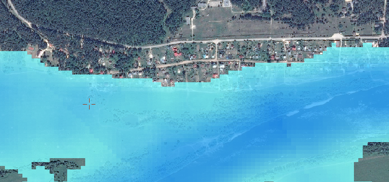

Re: Покупка ЗУ - паводок Оки (решение частной ГИС задачи)
Приблизительная картина при подъеме уровня на 8м.
- Прилуки.png (638.68 КБ) 14840 просмотров
Rukul
- Сообщения: 43
- Зарегистрирован: 03 сен 2012, 19:50
- Репутация: 5
О, спасибо большое
Если возможно выложите такую де картинку с уровнем +6м...
Расскажите, как и на чем делали?

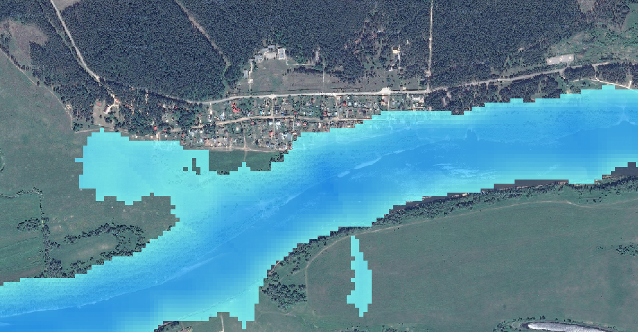

Алекс
- Сообщения: 185
- Зарегистрирован: 26 июл 2010, 08:54
- Репутация: 31
- Откуда: Ногинск
Подъем на 6 м.
Построено в ГИС "Карта 2011".
Использована матрица SRTM, карта OpenStreetMap и снимок Google.
- Прилуки_6m.png (895.19 КБ) 14776 просмотров
