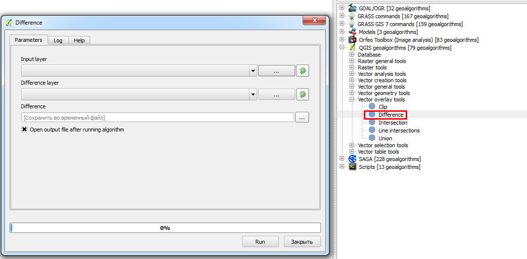

Версия qgis? Такая проблема может наблюдаться при корявой геометрии (например, если объект есть в таблице атрибутов, но геометрии у него нет; или если у вас полигон с "петлей"). Также, попробуйте использовать инструмент difference из панели инструментов анализа (см. картинку 1).
Если возникает та же ошибка, то попробуйте из той же панели инструментов анализа использовать GRASS commands - Vector - v.overlay. Если и он не сработает, то велика вероятность, что дело в данных.
- Screenshot_4.png (47.94 КБ) 5958 просмотров
