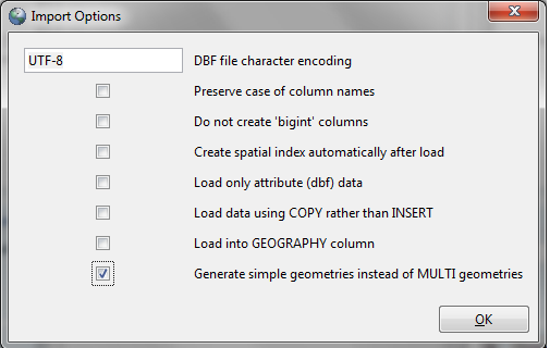

Знаю, что в PostGis Shapefile and DBF Loader Exporter в опциях при загрузке файла есть такая возможность "Generate simple geometries instead of multi geometries"
Есть ли какая функция вроде этих "-append", " -skipfailures", " -nlt" , чтобы преобразовывать геометрию в мультигеометрию????????

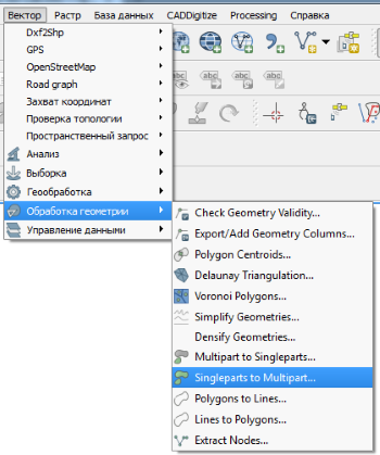

В QGIS: Vector - Geometry Tools - Singleparts to Multipart (возможно для этого tab необходимо будет конвертировать в shp и выполнить Singleparts to Multipart для shp файла)

HasT, подскажите.....У Вас была изначально эта возможность
HasT писал(а):: Vector - Geometry Tools - Singleparts to Multipart
или же Вы подключали дополнительный модуль. Поскольку в моей версии QGIS (2.4.0.) есть только возможность преобразования из сложной геометрии в простую....И в дополнительных модулях нет и намека на что-то похожее..

Сообщение HasT » 14 ноя 2014, 12:05
geod_14 писал(а):HasT, подскажите.....У Вас была изначально эта возможность
Инструмент "Vector - Geometry Tools - Singleparts to Multipart" включён в модуль fTools.
