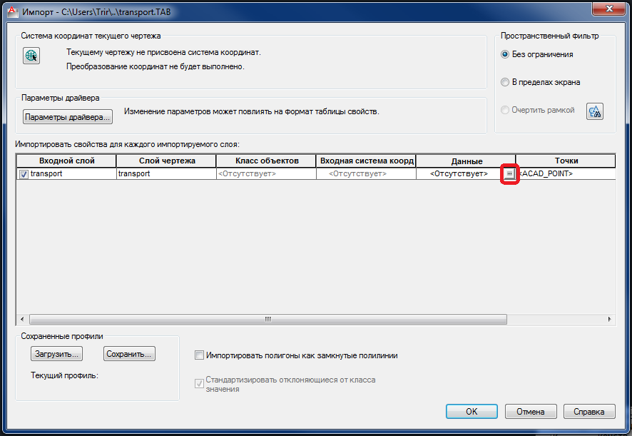

Необходимо привязать tab-файл из мэпинфо, в котором содержатся векторные объекты+семантика. Конкретно необходимо в AutoCad Map 3D перенести подписи кадастровых номеров участков. Векторные данные экспортируются без проблем, а вот текстовую информацию экспортировать не получается. Когда участков мало, создавали подписи вручную, но когда их больше сотни, хотелось бы перенести информацию, содержащуюся в таблицах мэпинфо в автокад, возможно ли это?

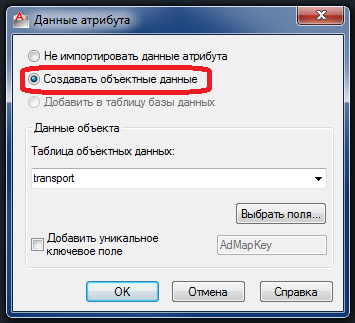

конечно
- gis_lab_scr2.png (27.21 КБ) 18632 просмотра
- gis_lab_scr1.png (58.6 КБ) 18632 просмотра

как перенести атрибуты разобралась, в свойствах нужная информация отображается, как теперь ее отобразить в виде текста на чертеже? пытаюсь через аннотации, не получается. Шаблон вроде настроила, а подписи не обозначаются ((

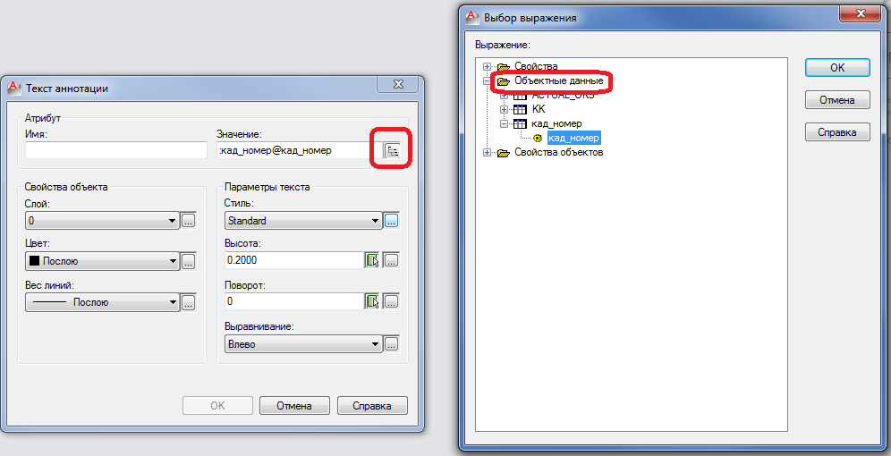

Создание аннотации, в режиме редактирования шаблона аннотации, команда:
_.MAPANNTEXT
_.MAPANNTEXT

пробую через данную команду MAPANNTEXT, создаю новый шаблон, указываю имя атрибуты, в итоге он мне его и прописывает, а не кадастровый номер объекта

Мало правильно создать шаблон, надо его ещё правильно повесить!
На моём скриншоте видно, что у вас 3 таблицы OD, после того как вы прописали поле в "Значение:", нужно повесить этот шаблон на объект, который привязан к нужной таблице
Попробуйте прописать АкАд'ские свойства (Первая папка "Свойства") и повести на любой объект - увидете результат
