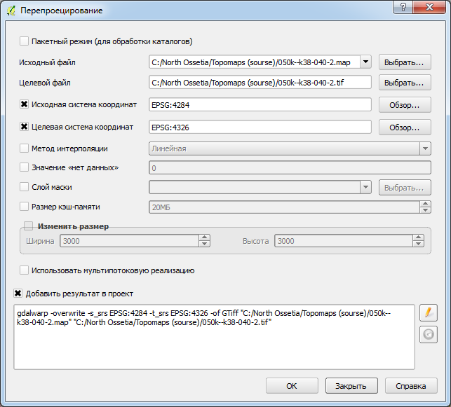

Пытаюсь сделать это через меню Растр - Проекции - Перепроецировать

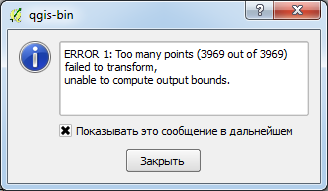

Задаю в качестве исходной системы координат Pulkovo 1942, в качестве целевой - WGS 84. Нажимаю ОК и появляется следующая ошибка:
В качестве целевой системы координат пробовал пробовал задать прямоугольную WGS 84 / UTM zone 38N. То же самое.
Что я делаю не так?

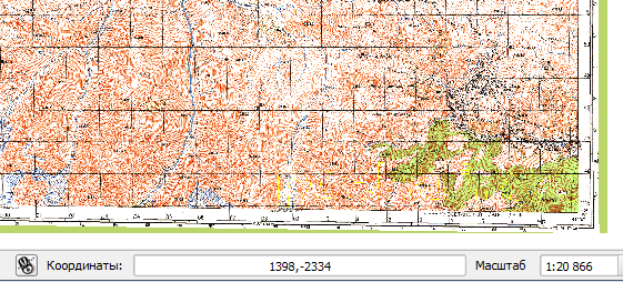

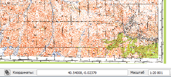

К сожалению так не получается. Когда я открываю map файл в QGIS, то в строке координат почему-то отображаются только пиксельные координаты.dimasm1000 писал(а):Попробуйте так, щелкните на на нужном слое правой кнопкой мыши - выберите сохранить как и в диалоговом окне укажите WGS84
Когда по Вашей схеме сохраняю с проекцией WGS 84, получаю такие координаты
, что тоже не верно.

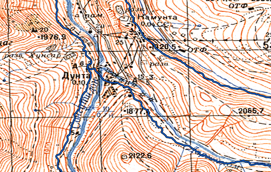

Re: Перепроецирование из Pulkovo 1942 в WGS 84
Эдуард, а что Вы указывали в качестве исходной проекции?Эдуард Казаков писал(а):Почему-то GDAL последних версий не справляется с .map файлами.
В QGIS 2.0 (Версия GDAL 1.9.2) всё работает так, как ожидается.
Карта, которую Вы кинули, оказалась сдвинутой на восток примерно на 200 м относительно данных, оцифрованных мною со снимков Google Maps.

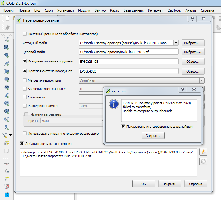

У меня в QGIS 2.0 абсолютно та же бадяга. Поставил в качестве исходной системы координат предложенную ericsson Pulkovo 1942 / Gauss-Kruger zone 8 (EPSG:28408). Ошибка та же.
