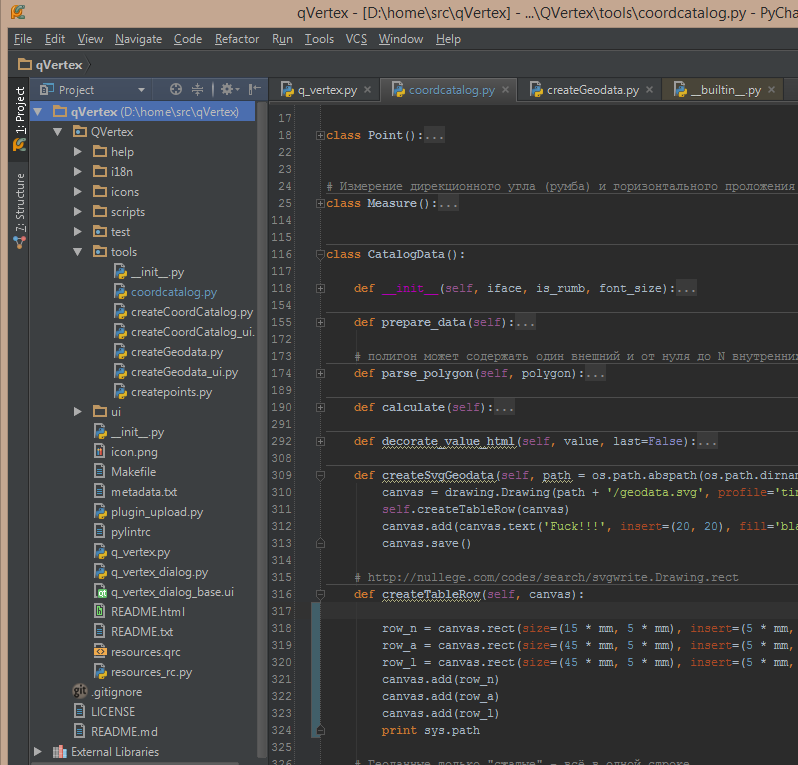

в этом моём плагине всё работает. добавляю либу в директорию плагина и проблемы при работе кода внутри либы, не моего кода
вот структура плагина:

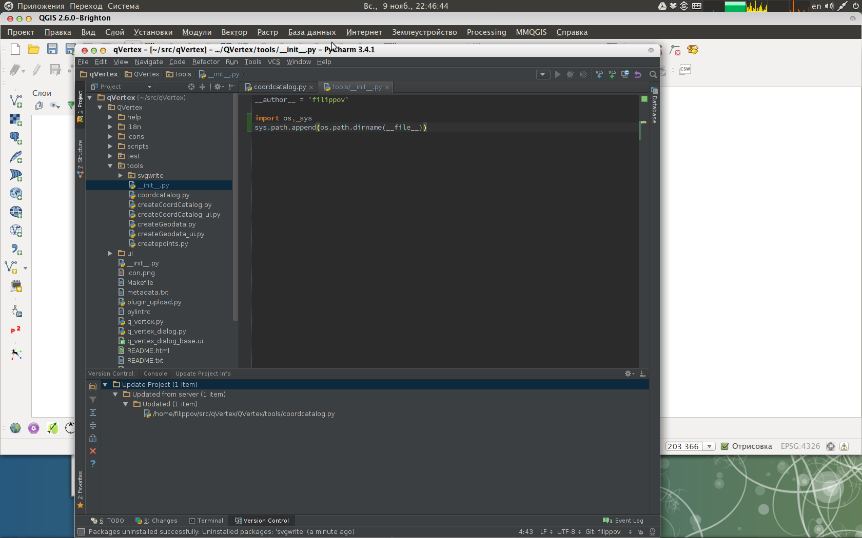

У меня вроде работает. Положил svgwrite в QVertex/tools/, добавил приведённые выше 2 строчки в __init__.py пакета tools, для пробы запихнул импорт чего-то из svgwrite в coordcatalog.py. Больше у меня нигде в системе svgwrite нет.

Сообщение Филиппов Владислав » 09 ноя 2014, 19:48
да. подтверждаю, работает.
