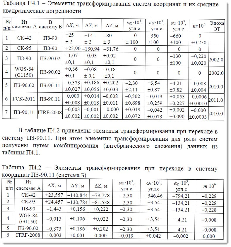

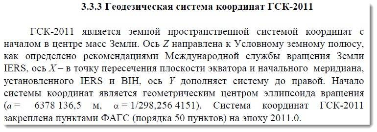

Boris писал(а): А есть ли в этом новом(?) ГОСТе что то новое? Или я по сслылке попал не туда? Я так припоминаю, что речь в СК-2011 шла о новой отечественной системе координат на ПЗ-90.хх (уже не помню сколько, но точно не ПЗ90.02).
Борис, а я подумал что это только я туплю :)
Тоже искал по ссылке ГСК-2011
Вроде же должно быть как на картинке ниже? Или я не проснулся еще ...

Сергей а откуда такие интересные картинки если не секрет?

Dir писал(а):Сергей а откуда такие интересные картинки если не секрет?
Честно, не помню. Я на компе сохраняю такие данные, а вот ссылка на первоисточник не осталась. Но точно помню что одном из форумов увидел. Методом исключения (ру ресурсов у нас не так много достойных), могу предположить что скачал я, скорее всего с гедезист.ру

Я конечно извиняюсь :), но кроме данных картинок, может еще что есть касательно ГСК-2011? Не покидает ощущение что это выдернуто из документа. Самого документа случайно не завалялось? :) МОжно в личку....

Таблицы точно с Геодезист.ру...
Таблицы возможно из документа ... ПЗ-90.11 производства ВОЕННО-ТОПОГРАФИЧЕСКОго УПРАВЛЕНИЯ ГЕНЕРАЛЬНОГО ШТАБА ВООРУЖЕННЫХ СИЛ РОССИЙСКОЙ ФЕДЕРАЦИИ от 2014 года, хотя сам документ не видел...
