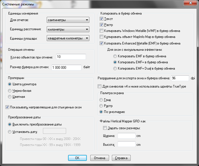

Подскажите пожалуйста, для чего используется настройка
Настройка - Режимы - Системные - Пропорции? (см. вложение)
Для каких практических задач?
(Mapinfo 11, но, думаю, в других версиях эта настройка тоже есть)

Re: Mapinfo, пропорции
возможно, у Вас кривая локализация Mapinfo, у меня это выглядит так

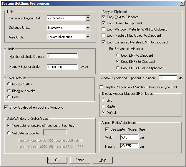

Новые версии позволяют, подобно профессиональным графическим программам, использовать реальное разрешение экрана. Нужно измерить ширину и высоту матрицы монитора откалиброванной линейкой и ввести значения. Программа сама посчитает разрешения по горизонтали и вертикали в пикселах на дюйм, после чего размеры изображений на экране и на бумаге будут одинаковы.
В оригинале вместо "Задать свои размеры" написано "Use Custom Screen Size", т. е. "Задать свои размеры экрана". Ещё один пример потери смысла в интерфейсе при переводе
Т.е. я правильно понимаю, что:
1. Эта настройка относится исключительно к отображению данных и на сам .tab файл с данными никаким образом не влияет (в нем не сохраняются настройки этого Aspect Ratio Adjustment)?
2. Это никаким образом не относится к системе координат .tab файла?
Про реальное разрешение экрана (я так понимаю речь про PPI) не совсем понятно:
есть у меня .tab файл и определенный монитор (пусть я знаю про него все хар-ки размеров и PPI) - что дает мне эта (Aspect Ratio Adjustment) настройка сделать лучше в моей работе с .tab?
Поиск дополнительных сведений об этой настройке результатов не дал.
P.S. А может быть кто-то сталкивался с аналогом этой настройки в MapXtreme?
Вы всё правильно понимаете. Эта настройка нужна только тому, у кого монитор искажает пропорции изображения из-за сильно различающихся горизонтального и вертикального PPI. Ничего изменить в работе со слоями или проекциями она не может, поскольку влияет только на отображение результатов на экране. Ни в данных, ни в рабочих наборах она не сохраняется.
